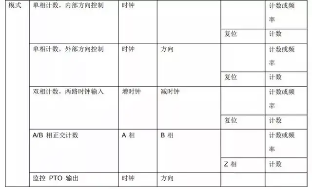

高速计数器定义为 5 种工作模式
1、计数器,外部方向控制
2、单相计数器,内部方向控制 。
3、双相增 /减计数器,双脉冲输入。
4、5A/B 相正交脉冲输入。
5、监控 PTO 输出。
每种高速计数器有两种工作状态。
1、外部复位,无启动输入。
2、内部复位,无启动输入。
所有的计数器无需启动条件设置,在硬件向导中设置完成后下载到 CPU 中即可启动高速计数器,在 A/B 相正交模式下可选择 1X(1 倍) 和 4X(4 倍)模式,高速计数功能所能支持的输入电压为 24V DC, 目前不支持 5V DC 的脉冲输入,表 8-1 列出了高速计数器的硬件输入定义和工作模式。

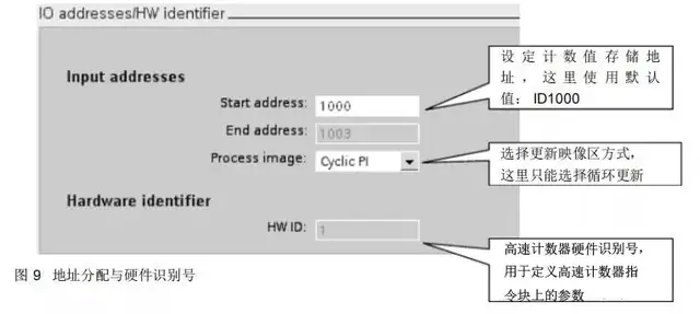

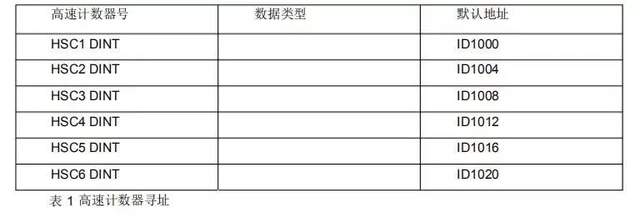

二、高速计数器寻址
CPU 将每个高速计数器的测量值,存储在输入过程映像区内,数据类型为 32 位双整型有符号数,用户可以在设备组态中修改这些存储地址,在程序中可直接访问这些地址,但由于过程映像区受扫描周期影响,在一个扫描周期内,此数值不会发生变化,但高速计数器中的实际值有可能会在一个周期内变化,用户可通过读取外设地址的方式,读取到当前时刻的实际值。以 ID1000 为例,其外设地址为“ ID1000 :P”。表 8-2 所示为高速计数器寻址列表
三、频率测量
S7-1200 CPU 除了提供计数功能外,还提供了频率测量功能,有 3 种不同的频率测量周期:1.0 秒, 0.1 秒和 0.01 秒,频率测量周期是这样定义的:计算并返回新的频率值的时间间隔。返回的频率值为上一个测量周期中所有测量值的平均,无论测量周期如何选择,测量出的频率值总是以 Hz( 每秒脉冲数 )为单位。

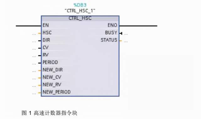

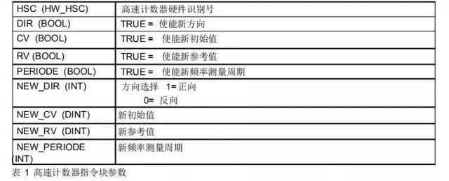

四、高速计数器指令块
高速计数器指令块,需要使用指定背景数据块用于存储参数。图 8-5 所示为高速计数器指令块

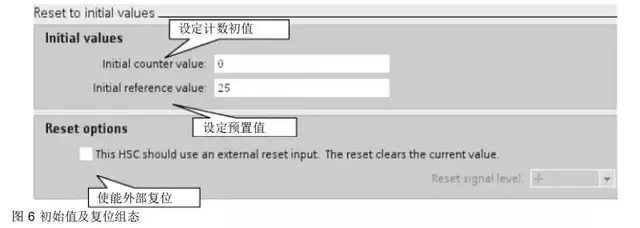

假设在旋转机械上有单相增量编码器作为反馈,接入到 S7-1200 CPU, 要求在计数 25 个脉冲时,计数器复位,并重新开始计数,周而复始执行此功能。
针对此应用,选择 CPU 1214C ,高速计数器为:HSC1 。模式为:单相计数,内部方向控制,无外部复位。据此,脉冲输入应接入 I0.0 ,使用 HSC1 的预置值中断( CV=RV )功能实现此应用。

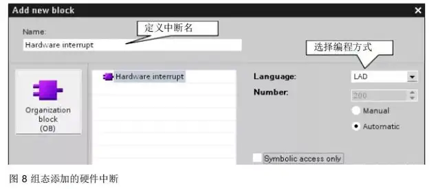

添加硬件中断块,关联相对应的高速计数器所产生的预置值中断
在中断块中添加高速计数器指令块,编写修改预置值程序,设置复位计数器等参数将程序下载,执行功能

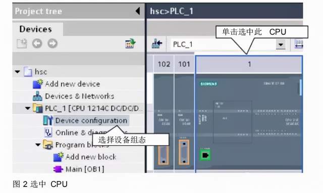

选中 CPU 如图
图 3 所示为选择属性打开组态界面

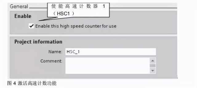

激活高速计数功能如图 4

初始值及复位组态如图 6

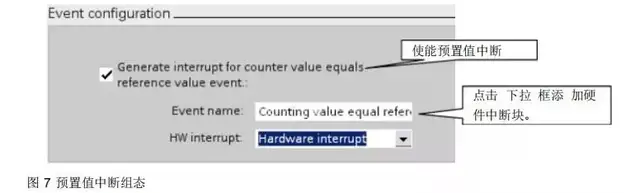

预置值中断组态如图 7

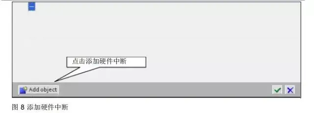

组态添加的硬件中断,如图 8
地址分配与硬件识别号如图 9

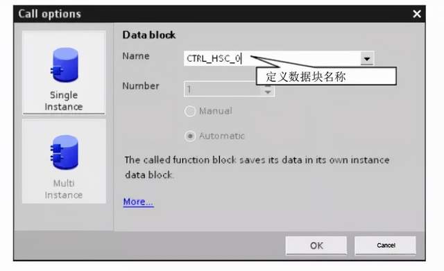

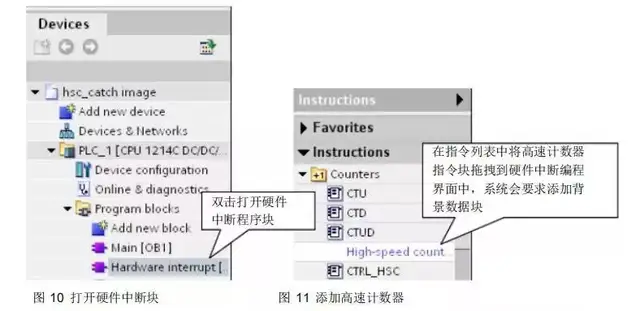

将高速计数指令块添加到硬件中断中
图 12 定义高速计数器背景数据块
程序视图如图 13
1、 这里就是图 9 中系统指定的高速计数器硬件识别号,这里填 1
2、 “1”为使能更新初值
3、 “0”新初始值为 0
至此程序编制部分完成,将完成的组态与程序下载到 CPU 后即可执行,当前的计数值可在 ID1000 中读出 ,关于高速计数器指令块,若不需要修改硬件组态中的参数,可不需要调用,系统仍然可以计数。
