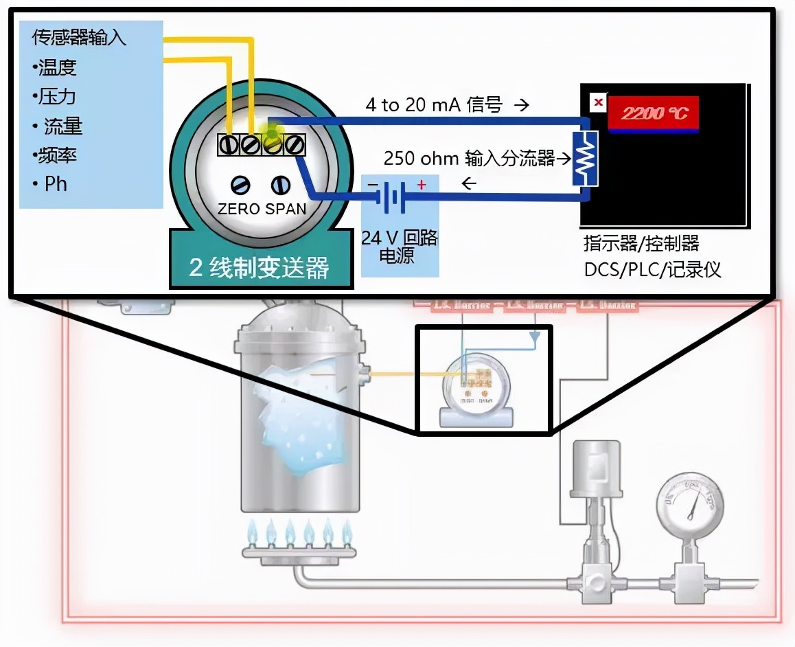

4-20mA控制回路的构成基础要件
● 24V电源供电
● 变送器控制4-20mA信号使其与过程变量成比例变化
● 指示器将4-20mA信号转化为相应过程变量
● 指示器或控制器I/O输入电阻250Ω分流器生成1-5V输入信号(欧姆定律:电压=电流*电阻,4-20 mA X 250 ohms = 1-5V)

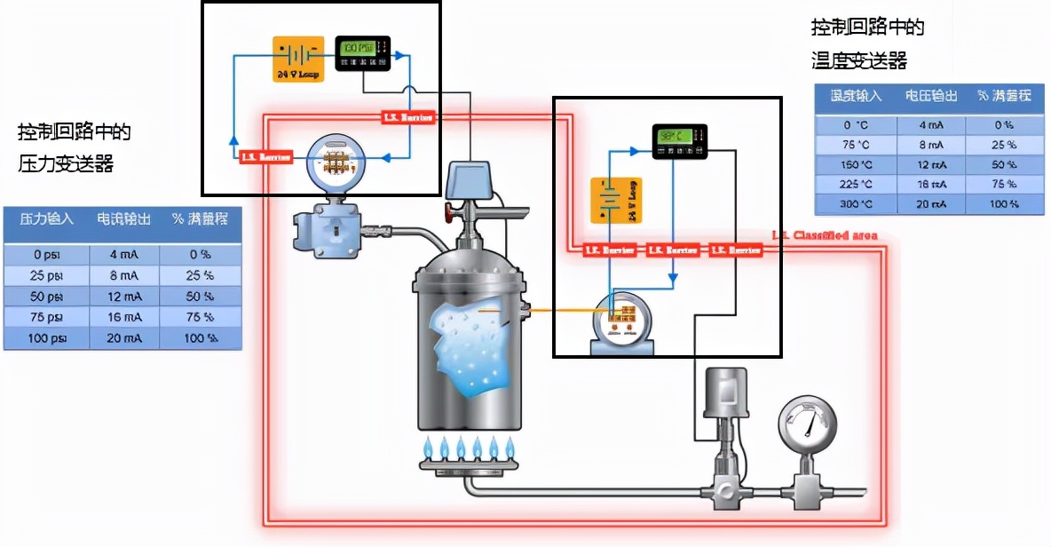

控制回路中的温度变送器和压力变送器
回路中的温度变送器通常通常测量的是过程介质,如流体等的温度值。
通常情况下:
1、它们将热电偶或热电阻传感器的温度信号转换为4-20mA信号然后再输出;
2、控制器再将4-20mA反译为具体的温度值;
3、基于此温度值,控制回路给实现对过程终端控制元件的控制。
同样,控制回路中的压力变送器,通常用来测量过程介质的压力值:
1、传感器感知压力,又由变送器将信号转换为4-20mA信号;
2、控制器再将4-20mA信号反译为压力值;
3、控制器根据压力值,给阀门发送指令,控制阀门开度实现安全阀控制,确保容器不产生危险压力。

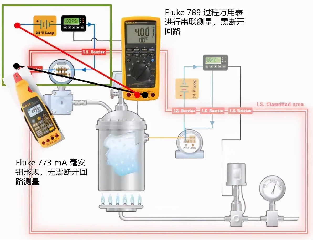

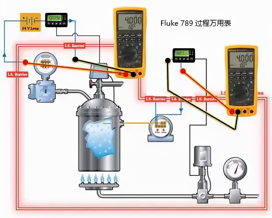

一、 验证4-20mA信号
用串联法或用毫安电流钳表测量4-20毫安信号
1.验证电源供电
2.查找线路问题
3.查找I/O问题
4.查找有问题的接线终端
故障排查步骤:
1、测量回路中的毫安数值,如果测量到了0mA,那么继续深入排障;
2、如果控制器没有指示显示,可能是I/O输入的保险丝熔断,回路出现开路故障。

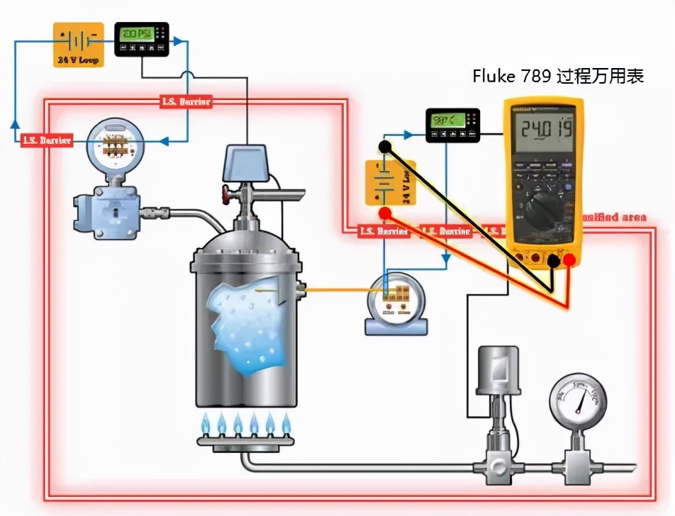

三.、电源供电问题排查
使用回路校验仪或多用表,测量回路供电电压。
故障排查步骤:
1.测量电源供电,应该在近似24V。
2.如果测量结果是不确定的,就进行替代测试。
2.1 断开装置回路电源
2.2 将回路校准器或过程表的24V回路供电端连接在这个位置
2.3 如果此时问题得到解决,那么装置的回路电源可能有缺陷或者存在过载
