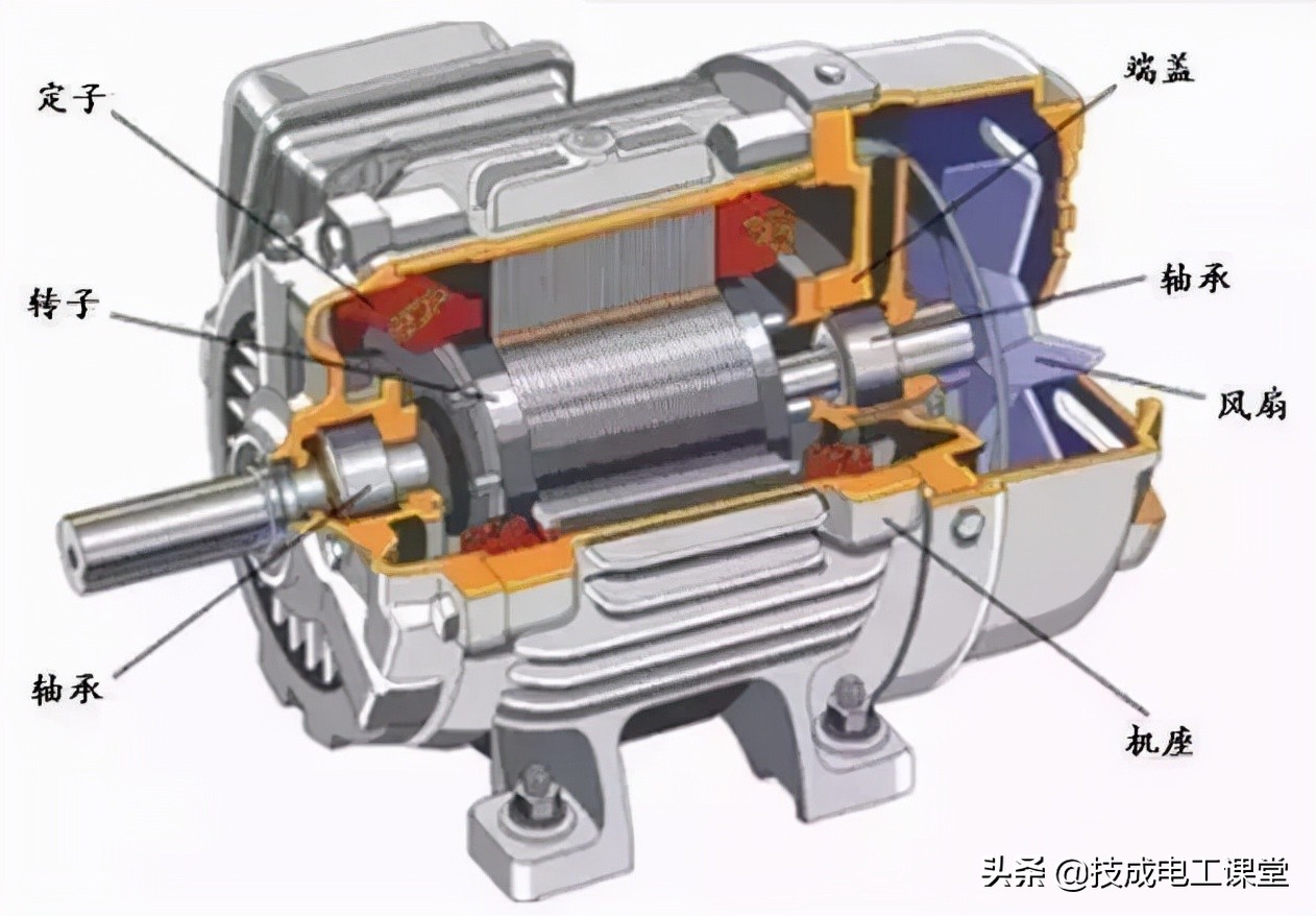

1、直流交流电机区别
直流电机结构示意图
交流电机结构示意图
顾名思义
直流电机使用直流电作为电源
而交流电机是使用交流电作为电源。
从结构上说,直流电机的原理相对简单,但结构复杂,不便于维护。
而交流电机原理复杂但结构相对简单,而且比直流电机便于维护。
