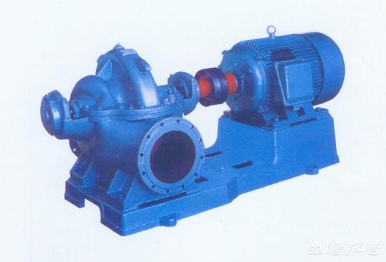

大家都知道,中国的电网是50赫兹,所以,国内的三相异步电机都是按照50赫兹设计的,而变频器可以在0到50赫兹内输出任意频率。所以,专门的变频电机经过了特殊设计,而普通电机没有。但是很多使用变频器的场合,一般工作频率都是40到50赫兹,所以,这种场合使用普通电机是完全可以的。比如,风机 水泵等。

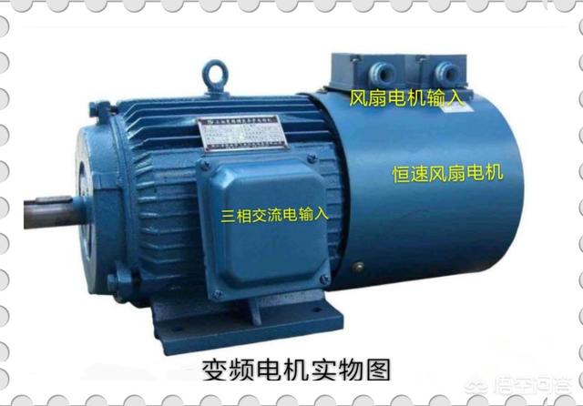

如果不对普通电机改造情况下,这种做法肯定是不可取的;改装方法是:在普通电机的尾部,将原理的塑料风扇叶去掉,再加装一个强制风冷电机,并且这个电机不受控于变频器电源;对于2极或4极被改电机,取被改电机额定功率的3%;6极电机的风扇,取被改电机的5%,至于风扇电机的极数一般为4极即可。
如果细心的人会发现变频电机的散热风机是独立出来的一个小的轴流恒速风机,而工频电机(50Hz交流电源)的散热是在主轴上装一个叶轮。 如果将工频电机变频使用的话这就是其中一个很严重的问题,在电机低频运行的时候电机转速很低,而这个时候电机本身的发热量是最大的时候,如果是工频电机的话通风风量反而变得比较小,这会造成风机散热不够引起电机过热。
