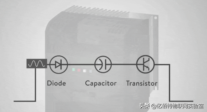

VFD 的工作原理是通过调节电机的频率来调节转速。VFD 实际上会将电压转换两次:
1. 首先,将三相交流电转换为直流电,这是通过二极管实现的。
2.然后用电容器清洁直流电。
3.接下来,将直流电转换为交流电,这是通过充当开关的晶体管来实现的。
利用这些“开关”可以让 VFD 调整 VFD 提供给电机的频率,反过来又控制电机的速度。

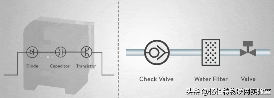

信息量很大,可能难以理解。现在将VFD的内部工作原理与一个简单的管道系统进行比较,通俗易懂的解释VFD的内部工作原理。
将交流电转换为直流电的二极管,就像水系统中的止回阀一样工作。止回阀就像带电的二极管一样,只允许水流向一个方向。电容器充当水过滤器,以保持清洁和确保可用。晶体管的作用就像阀门,他们在需要时打开和关闭流量

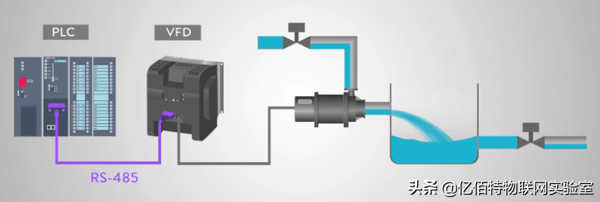

工业中一种非常常见的用途是控制水处理设施中水泵的速度。水处理厂通常有恒定的水流进入工厂。但是,如果工厂的需水量低于进入工厂的供水量,则操作员将需要减慢供水速度。这可以通过在交流电机上使用 VFD 来实现。操作员可以监控水流并相应地手动调整 VFD。
VFD 还有一个优点是它们可以通过 PLC 进行控制,PLC 可以使用VFD监视和控制电机速度。比如水处理这样的过程,可以使其更容易、更有效。只要能够受益,此设置可用于任何自动化中。
