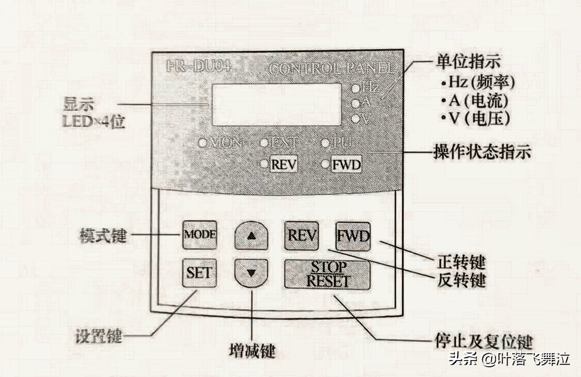

下图为三菱FR-A540型变频器操作面板,面板上有按键、显示屏和指示灯,通过显示屏和指示灯来对变频器操作和控制
模式切换
变频器通电后自动进入“监视模式”。此时按面板上“MODE”按键可以进行模式切换。按一下“MODE”进入“频率设定模式”,按两下“MODE”进入“参数设定模式”。反复按动“MODE”可进行“监视、频率设定、参数设定、操作、帮助”五种模式设定。当切换到莫伊模式后,按“SET”或“▲▼”进行具体设置。
监视模式用于显示变频器工作频率、电流大小、电压大小和报警信息,便于用户了解变频器的工作情况。
频率设定模式用来设置变频器的工作频率,也就是设置变频器逆变电路输出电源的频率。
参数设定模式用来设定变频器各种工作参数。
操作模式用来设置变频器的操作方式(外部操作、PU操作、PU点动)。
帮助模式用来查询和清除有关记录、参数等内容。
