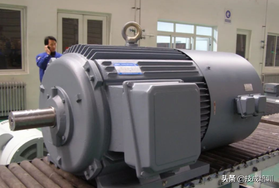

变频器是将工频电源转换为其他频率电源的一种装置。我们国家的电源频率为50Hz,在电机领域,为了改变电机的转速,或其他性能的改变,不少的电机采用变频器供电。
变频器是与变频电机配套使用的一种转换装置,从线路的配置上,变频器介于电机与工频电源之间,不同负载特性的电机应匹配不同性能的变频器。
变频器电压与频率的关系
以异步电动机为例,电机的转矩是电机磁通与转子电流共同作用的结果。以额定频率为界,当降低电源的频率时,如果保持电机的输入电压不变,电机的磁通就会出现饱和,严重时会导致电机绕组烧毁。为此在降低电源频率时,应同时降低电机的输入电压,以控制电动机的磁通不变为原则,这种控制方式一般在风机和泵类的负载上应用较多。
对于工频电机,如果电压低于额定电压,若要输出相同的功率,电机的电流会增加很多,特别是对于临时线路上运行的电机,由此而导致的绕组烧毁问题特别多。那么对于通过变频器供电的电机,在低速运行时,如果要求输出相同功率,即恒功率运行状态,同样存在电流增大的问题,但是,如果是恒转矩运行状态,电机的电流不会有太大变化。
60Hz电机采用工频50Hz电源试验的控制关键
对于新建设的试验机构,大多配备了变频电源,可以按照电机的实际频率进行试验,但对于一些老的试验设备或一些修理单位,则不一定具备变频试验条件,对于60Hz的电机,如何试验呢?
按照本文的理论推断,采用工频50Hz电源试验时,应采用降低电压的方式进行,按照电机额定电压除以1.2的计算值施加电压试验。
