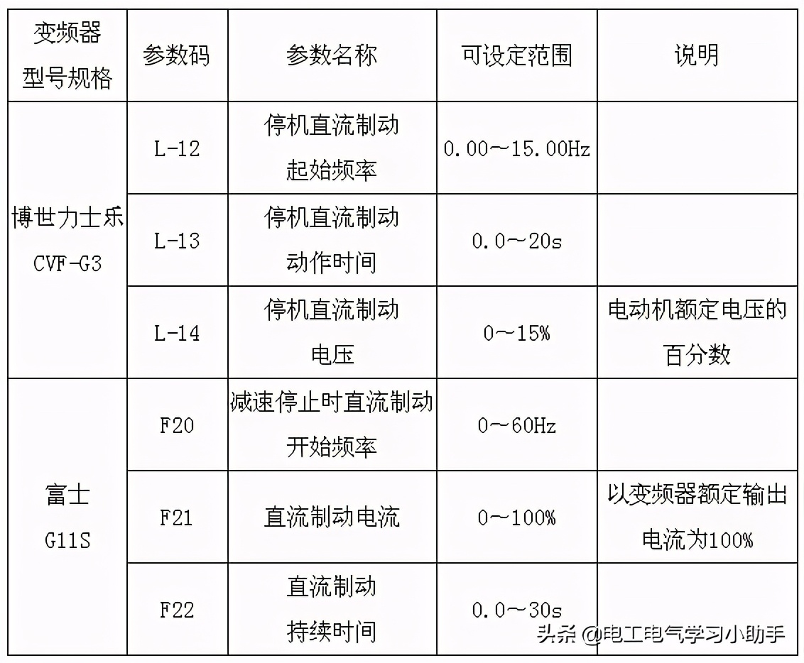

向电动机定子绕组通入直流电流,使电动机处于稳定停机状态,称作直流制动。分起动前的直流制动和停机时的直流制动两种应用。例如,鼓风机之类的负载,即使停机不通电,在外界自然风力的作用下,也可能会自行反向转动,假如这时起动,由于电动机已有一定的反向转速,将会导致变频器过电流或过电压跳闸。如果起动前施以直流制动,就能保证电动机在完全停车的状态下从零速开始起动。而惯性较大的负载机械,停机后常常停不住,有蠕动、爬行现象,有可能对传动设备或生产工艺造成不良后果。停机时,变频器的输出频率低至设定的直流制动起始频率时,向电动机定子绕组通入直流电流,电动机能够迅速停机,这就是电动机停机时的直流制动。
博世力士乐CVF-G3变频器的直流制动参数共有3个,可参见表1。L-12,停机直流制动起始频率;设定范围0.00~15.00Hz,当变频器的输出频率低于参数L-12设定值时,变频器将启动直流制动功能。L-13,停机直流制动动作时间;指直流制动的持续时间;当该参数设置为零时,停机时的直流制动功能关闭。L-14,设置停机直流制动电压,该电压是电动机额定输出电压的百分数。表1是博世力士乐CVF-G3变频器和富士G11S变频器的直流制动参数,供参考。
几种变频器的直流制动参数
表1 几种变频器的直流制动参数

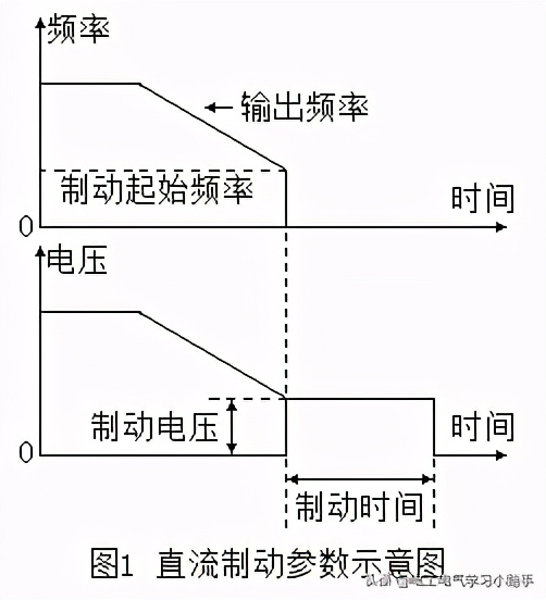

变频器直流制动参数应用的示意图见图1。

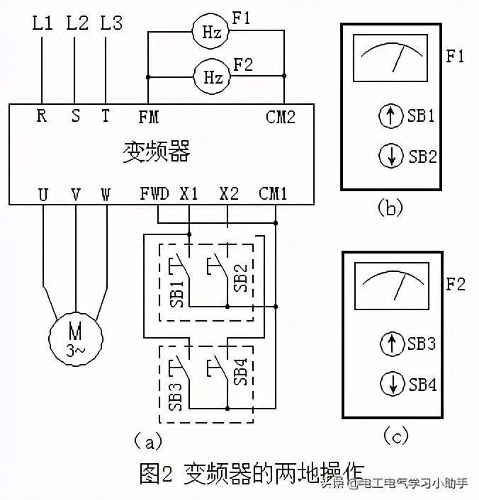

2.一台风机采用变频调速运行,要求在现场和控制室都能调速,如何实现?
这种需求的解决方案可参见图2,首先将多功能输入端子X1和X2分别预置为升速端子和降速端子(见图2(a),然后按图将控制线接好。按钮SB1和SB3分别是现场和控制室的升速按钮,SB2和SB4分别是现场和控制室的降速按钮;端子FWD与CM1连接决定了运转方向为正转;F1和F2是两只频率表。将按钮SB1、SB2以及频率表F1安装在现场操纵盒内(见图2(b) ),按钮SB3、SB4以及频率表F2安装在控制室操纵盒内(见图2(c) )。需要升速时,点按按钮SB1或SB3;需要减速时,点按按钮SB2或SB4。这样,无论是在现场,还是控制室,都能方便地对风机进行调速操作。

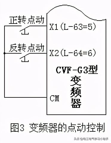

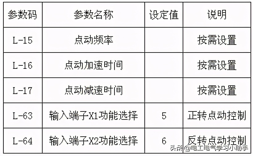

对于生产工艺需要频繁点动操作,又希望将操作按钮安排在顺手方便的地方,可以使用外接输入端子控制。在多功能输入端子中,任选两个端子(如X1、X2)作为正、反转点动信号输入端,以博世力士乐CVF-G3变频器为例,按照表2预置相关参数后,分别按压正转点动按钮和反转点动按钮,就可实现点动操作。具体接线见图3。
博世力士乐CVF-G3变频器点动运行参数设置
表2 博世力士乐CVF-G3变频器点动运行参数设置
