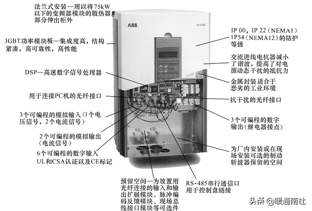

举例:ABB公司ACS600变频器结构图

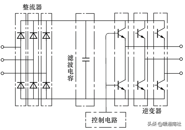

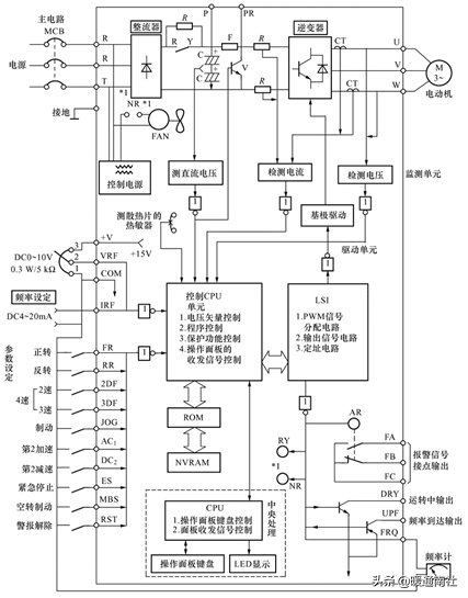

通用变频器由主电路和控制电路组成,其基本构成如下图所示。其中,给异步电动机提供调压调频电源的电力变换部分称为主电路,主电路包括整流器、中间直流环节(又称平波回路)和逆变器等。
通用变频器的基本构成
1)整流器:电网侧的变流器为整流器,它的作用是把工频电源变换成直流电源。三相交流电源一般需经过压敏电阻网络引入到整流桥的输入端。压敏电阻网络的作用是吸收交流电网浪涌过电压,从而避免浪涌侵入,导致过电压而损坏变频器。整流电路按其控制方式可以是直流电压源,也可以是直流电流源。电压型变频器的整流电路属于不可控整流桥直流电压源,当电源线电压为380V时,整流器件的最大反向电压一般为1000V,最大整流电流为通用变频器额定电流的2倍。

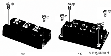

智能功率模块的安装与应用:
当将IPM模块安装到散热器上时,操作时应避免安装受力不均匀。推荐使用平面度在150цm或更小的散热器,并避免单边应力过紧,要严格遵照如下图所示的推荐的螺钉安装拧转顺序操作,如果模块受力不均,会导致模块陶瓷绝缘破裂,致使模块损坏或留下潜在的故障隐患。不要将端子和螺钉拧得过紧,在模块产品数据手册中一般会提供最大转矩值,在安装过程中为了符合指定力矩值,必须使用力矩扳手。力最大限度地使基板与散热器接触以利于传热,散热器表面必须具有句皿或更小的表面光洁度,并应在传热界面使用导热硅胶。选择使用的硅胶应能在工作温度内性能稳定,并且保证在装置寿命期内性能不发生变化。
图(a)所示是两点安装型,预拧紧顺序为①→②,最终拧紧顺序为②→①;图(b)所示是四点安装型,预拧紧顺序为①→②→③→④,最终拧紧顺序为④→③→②→①。

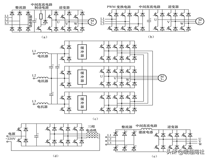

2)逆变器:负载侧的变流器为逆变器。与整流器的作用相反,逆变器是将直流功率变换为所需求频率的交流功率。逆变器最常见的结构形式是利用6个半导体主开关器件组成的三相桥式逆变电路。通过有规律地控制逆变器中主开关的导通和关断,可以得到任意频率的三相交流输出波形。
中间直流环节实际上是中间直流储能环节,另一个作用是承担对整流电路输出进行滤波,以减少电压或电流的波动。此外,由于异步电动机制动的需要,在直流中间电路中还设有制动电阻及其他辅助电路,这就是直流中间电路的作用。电压型变频器的直流中间电路的主要元器件是大容量电解电容,而电流型变频器则主要由大容量电感器组成。
控制电路常由运算电路,检测电路,控制信号的输入、输出电路,驱动电路和制动电路等构成。其主要任务是完成对逆变器的开关控制,对整流器的电压控制,以及完成各种保护功能等。
通用变频器中的制动电路是为了满足异步电动机制动的需要而设置的,对于大、中容量的通用变频器来说,为了节约能源,一般采用电源再生单元将上述能量回馈给供电电源。而对于小容量通用变频器来说,则通常采用制动电路,将异步电动机反馈回来的能量在制动电路上消耗掉。
变频器的分类:
通用变频器按其主电路结构形式可分为交-交变频器和交-直-交变频器,如果主电路中没有直流中间环节的称为交-交变频器,有直流中间环节的称为交-直-交变频器。按其工作方式有电压型变频器和电流型变频器;按其逆变器开关方式有PAM(Pulse Amplitude Modulation,脉冲振幅调制)控制方式、PWM(Pulse Width Modulation,脉宽调制)控制方式和高频载波SPWM(Sinusoidal PWM,正弦脉宽调制)控制方式三种;按其逆变器控制方式有U/f控制方式、转差频率控制方式、矢量控制方式、矢量转矩控制方式和直接转矩控制等。

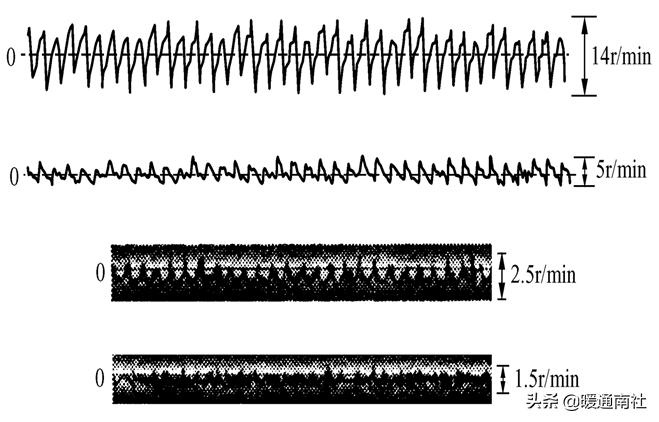

5.低转速时的脉动情况
低转速时的脉动情况是检验变频器好坏的一个重要标准。有的高质量变频器在1Hz时转速脉动只有1.5r/min。下图给出了在1Hz时几种转速脉冲情况的波形(最上面两种为3.7kW时的特性)。
此外,变频器的噪声及谐波干扰、发热量等都是重要的性能指标,这些指标与变频器所选用的开关器件及调制频率和控制方式有关。用IGBT和IPM制成的变频器,由于调制频率高,其噪声很小,一般情况下连人的耳朵都听不见,但其高次谐波始终存在。如果采用的控制方式较好,也可减少一些谐波量。
在1Hz时变频器输出转速的脉动情况

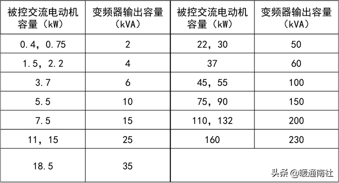

变频器所适用的电机功率(kW)是以标准的2或4极电机为对象,在变频器的输出额定电流以内可以传动的电机功率。
380V、160W以下单台电动机与变频器间容量的匹配关系参考表

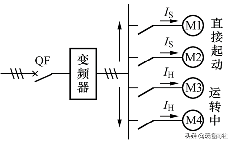

4.并联运行中追加投入起动时
用一台变频器拖动多台电动机机并联运转时,对于一小部分电动机开始起动后,再追加投入其他电动机起动的场合,如图 此时,变频器的电压、频率已经上升,追加投入的电动机将产生较大的起动电流。因此,变频器容量与同时起动时相比需要增大一些。变频器额定输出电流ICN可按下式计算:
式中,N1为先起动的电动机台数;N2为追加投入起动的电动机台数;IHn为先起动的电动机的额定电流(A);ISn为追加投入电动机起动的额定电流(A);k为修正系数(取1.05~1.10)。

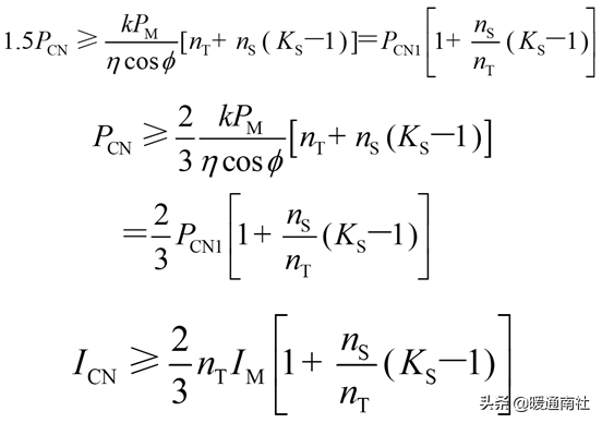

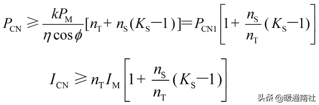

2.一台变频器拖动多台电动机并联运行时
这种情况下应考虑以下几点:
(1)根据各电动机的电流总和来选择变频器。
(2)在整定软起动、软停止时,一定要按起动最慢的那台电动机进行整定。
当变频器短时过载能力为150%、1min时,若电动机加速时间在1min以内,则有:
当电动机加速时间在1min以上时:
式中,PM为负载所要求的电动机的轴输出功率;nT为并联电动机的台数;nS为电动机同时起动的台数;η为电动机效率(通常约0.85);cosф为电动机功率因数(通常约0.75);PCN1为连续容量(kVA),PCN1=kPM nT/ηcosф;KS为(电动机起动电流)/(电动机额定电流);IM为电动机额定电流(A);k为电流波形的修正系数(PWM方式时取1.05~1.1);PCN为变频器容量(kVA);ICN为变频器额定电流。
