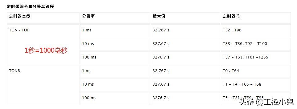

了解PLC内部定时器的编号以及定时的时间限度:

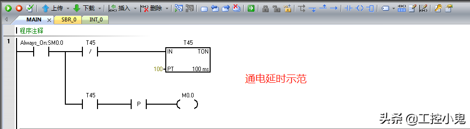

01-TON 接通延时定时器用于测定单独的时间间隔。
注:计时时间为100乘以100ms,即为计时10秒,T45导通,导通瞬间,计时清零,并给M0.0导通一个脉冲。接通延时为:断开到接通,开始计时,累计达到设定时间,计时器导通,当计时并没有达到设定时间断开TON的使能时,计时直接清零,计时不累加。

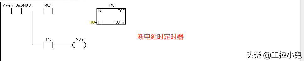

02-TOF 断电延时定时器用于在 OFF(或 FALSE)条件之后延长一定时间间隔。
注:计时时间同样为100乘以100ms,计时10秒,当途中M0.1从接通变为断开时,延时定时器开始工作,此时T46为导通,使得M0.2也导通,导通时间为10秒,到达累计时间10秒后恢复断开。断电延时为:M0.1由接通到断开时,计时器开始工作,此时T46为导通,到达设定时间,断开。当计时并没有达到设定时间导通TOF的使能时,计时中断清零,计时不累加。

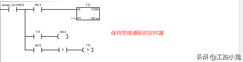

03-TONR 保持型接通延时定时器用于累积多个定时时间间隔的时间值。
注:计时时间为100乘以100ms,10秒,当M0.3接通时,T31开始计时,直到达到设定时间10秒,T31导通,当计时并没有达到10秒时断开M0.3,计时保持,不会清零,下次M0.3再次导通时,计时继续累加,当计时超过10秒,T31继续保持接通,此时断开T31的使能M0.3不再对T31构成影响,唯独只有触发导通M0.5,直接复位T31,才能停止计时器T31的导通。
