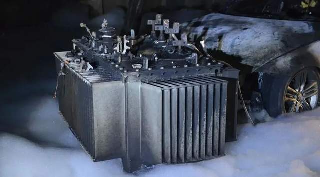

(1)绝缘遭受损坏。农村供电都是采用380/220V混合供电,因其单相负荷比重较大,配电变压器长期处在三相负荷不平衡的情况下运行。不少配电变压器三相负荷的不平衡度大大超出规程允许范围,造成配电变压器绕组的绝缘提前老化、变质、失效而烧毁。
配电变压器长时间过负荷、低压侧线路故障或突然大幅度增加负荷等情况时,因配电变压器低压侧未设置任何保护,而高压侧跌落式熔断器又不能及时动作(甚至不动作),使配电变压器长期承载超出其额定电流值(甚至高达额定电流值的数倍)的负荷(故障)电流,造成温升剧增导致绕组绝缘加速老化而被烧毁。
配电变压器经过长时间运行后,其防渗胶珠、胶垫等会老化、龟裂失效,如不及时发现进行更换,就会造成配电变压器渗(漏)油使油面下降,空气中的水汽趁机大量进入到绝缘油中,使绝缘油的绝缘强度急剧下降,如缺油严重造成油面下降,还会使分接开关裸露在空气中而受潮,引起放电、短路而烧毁配电变压器。生产厂家生产工艺不够严密精细,绕组各层浸漆不够彻底(或绝缘油漆质量差)、烘干不透彻,绕组接头焊接不够可靠,致使配电变压器绝缘方面留下隐患。配电变压器投运后在更换(或增添)绝缘油时,将不合格的绝缘油加入配电变压器内部或在检修时使水气和杂质进入绝缘油中,使油质变差、绝缘强度下降,时间一长便会造成绝缘被击穿而烧坏配电变压器。

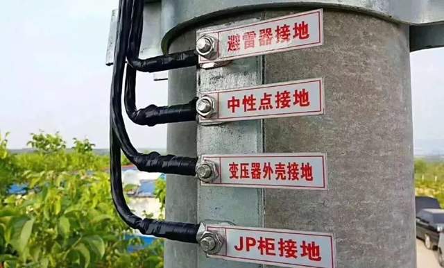

每年雷雨季度来临之前,必须对高、低压避雷器及接地引下线等进行一次彻底检测,对不合格的避雷器必须更换。要求接地引下线无断股、脱焊、断裂等现象出现,不得使用铝线做接地引下线,应采用直径10~12mm钢筋或30×3mm型扁钢做接地引下线为宜。
每年冬季天气晴好(天气连续晴好一周以上)对接地电阻值进行检测,不合格者应处理。配电变压器引出导电杆与高、低压侧架空线路的导线相连接,应采用铜铝过渡件或铜铝设备线夹进行,并要求在连接之前将铜铝过渡件或铜铝设备线类表面用零号砂布打磨之后,再在表面上涂抹上适量的导电膏后进行连接。
