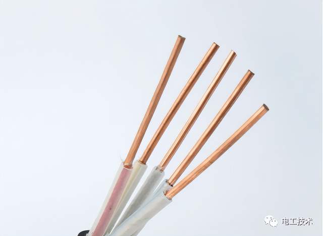

YJV和VV是两种绝缘材料不同的电缆,一般室内永久工程首选YJV电缆。VV电缆一般用于低压系统,YJV电缆多用于高压系统。YJV电缆在耐温、耐压、耐腐蚀方面优于VV电缆,但其价值并不便宜。除了这几点,这两条电缆还有很多不同之处,下面小编带您详细了解下!
首先,先来看一下这它们的命名:
YJV电缆全称铜(铝)芯交联聚乙烯绝缘聚氯乙烯护套电力电缆;
VV电缆全称铜(铝)芯聚氯乙烯绝缘聚氯乙烯护套电力电缆。
基本区别:
1、YJV—铜芯交联聚乙烯绝缘聚氯乙烯护套电力电缆。
VV—铜芯聚氯乙烯绝缘聚氯乙烯护套电力电缆。
2、YJV—电压等级(KV):1~500。
VV—电压等级(KV):1~6。

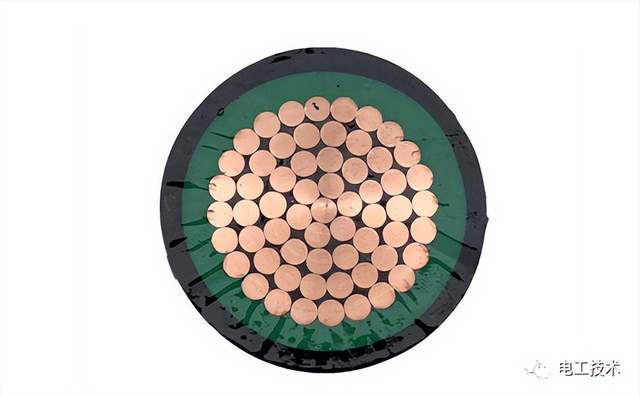

3、正是因为材料不同, 所以VV与YJV电缆允许长期工作最高温度不同:
YJV电缆护套是热固性材料的,YJV电缆(YJLV)类电缆导体运行最高额定温度为摄氏90度,短路时(持续时间小于5秒)最高温度不超过摄氏250度。
VV电缆护套是热塑性材料的,VV电缆(VLV)类电缆导体运行最高额定温度为摄氏70度,短路时(持续时间小于5秒)最高温度不超过摄氏160度。
两者在生产设备和工艺制造上的区别:
VV为塑力缆,YJV即交联电缆,其绝缘层性能优于塑力缆。
YJV只是在绝缘材料上做了交联处理提高了耐热温度,而 VV没有。
YJV电缆工作温度达90度,而VV只有70度,同截面积YJV电缆载流量大。
YJV从长远看比VV好。
虽然VV电缆的性能不如YJV电缆强,但通过不断的研究和技术创新,VV电缆的性能逐渐得到提高,并结合其他特性和优势生产出阻燃型VV电缆。阻燃电力电缆的主要特点是不易着火或着火后只限于一定范围,适用于宾馆、车站、化工、石油平台、矿山、电站、地铁、高层建筑等需要阻燃电缆的场所敷设。耐火电缆除了具有普通电力电缆的特点外,还具有遇火燃烧时,保证一定时间内正常供电的特点,特别适用于火灾报警、消防设施、紧急疏散等火灾应急系统的分配。
价格及寿命:同样的规格型号,YJV电缆的价格要比VV的价格稍贵一些,这或许是VV电缆还在存活的原因。但是YJV的使用寿命更长,且更耐高温、更保险,从长远以及安全系数看,使用YJV电缆更加划算。
居民类工程推荐选择YJV电缆,更安全环保。如果预算实在有限,可以选择在非人居以及电压温度都要求不高的地方使用VV电缆。总而言之,大趋势就是,YJV电缆逐渐代替VV电缆。
