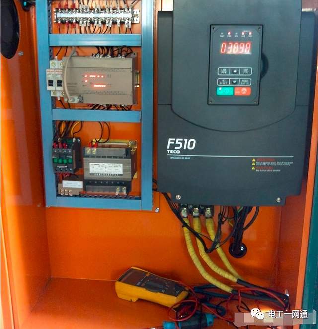

变频器一拖二或一拖多是比较常见的做法,但根据不同的应用场合应注意几点,对于刚性连接的电机,应保证电机的参数一致,最好是同一厂家同一型号,为了避免负荷分配不平均而造成某台电机过载,应为每台电机加装热继电器保护
对于非刚性连接的电机,功率相差不要大于一个等级,而且用V/f控制方式。
