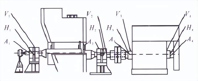

大修后,该风机水平、垂直、轴向方向的轴承振动均正常,但随着运行时间的增长,其轴承振动开始不断增大,特别是电机联轴器侧轴承轴向振动增加最为明显。排粉风机振动测点示意图见图1。
H1、H2、H3、H4——水平测点;V1、V2、V3、V4——垂直测点;A1、A2、A3、A4——轴向测点
图1 排粉风机振动测点示意图

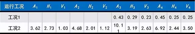

其风机电机振动数据记录见下表1
表1 风机电机振动数据 mm/s

对电机临时检查发现电机转子有2根鼠笼导流条与压环连接处存在裂纹,因此用备用电机替换现场运行的电机,更换后的振动数据见表3。
表3 2008年4月11日电机更换前后的振动数据 mm/s
从表3可看出,振动虽有减小,但并不理想。通过调整风机出口挡板开度对电机进行变载荷试验,及在电机满载时测量电机断电前后瞬间、轴承振动变化情况,测试结果显示,电机负载变化和电机断电瞬间前后,其轴承振动变化不明显。在风机后续运行中发现,风机在启动瞬间,转子刚转动时,其2号、3号轴承轴向振动非常大,有时达到19-21mm/s,远远超过风机振动跳停设定值(11.00mm/s),但启动运行到全速后,其轴承轴向振动又会有所回落。从风机电机运行情况和振动历史数据分析,风机主要振动特征表现为:

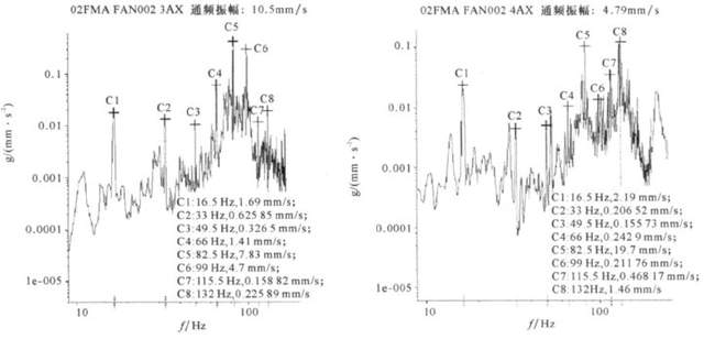

启动瞬间的振动频谱无法测量,因此仅对全速状态下的轴承振动进行频谱测量,1号、2号、3号、4号轴承轴向振动频谱分别见图2(a)、图2(b)、图2(c)、图2(d)。从振动频谱分析,振动频谱特征除包含基频(16.5 Hz)分量外,其他谐波频率成份明显较丰富,电机4号轴承轴向基频振动振幅比谐波频率振幅大,其余3个轴承轴向振动振幅在谐波频率分量上也大。
(a) 1号轴承轴向振动频谱图;(b) 2号轴承轴向振动频谱图
(c) 3号轴承轴向振动频谱图;(d) 4号轴承轴向振动频谱图

排粉风机通过弹性柱销联轴器与电机相连,由表1可知,靠近联轴器的2号、3号轴承轴向振动最大,由图2进一步分析可知,2号轴承轴向振动振幅在7X谐波频率上最大,占通频振幅61%;3号轴承轴向振动振幅在5X谐波频率上最大,占通频振幅74.5%,而2号、3号轴承的2倍频分别仅占通频振幅27%和5%。同时负载对振动影响不大,基本可以排除不对中故障。对中心的复查中,其平行不对中、角度不对中的数值都小于标准要求的0.08 mm及0.05 mm。因此,风机的振动并非由轴承的不对中引起。
2. 转子弯曲故障
转子弯曲在支承转子的2个轴承上产生明显的径向基频振动。轴弯曲会使轴两端产生锥形运动,在轴向产生较大的基频振动,并伴随有2倍频及其他高次谐波。该风机振动最明显的特征是轴向振动较大,从图2(a)、(b)可知,1号、2号轴承分别在5X,7X谐波频率振幅上最高,在基频上的振动振幅并不大,分别占通频振幅的35%和10%。因此,风机转子弯曲故障也可被排除。

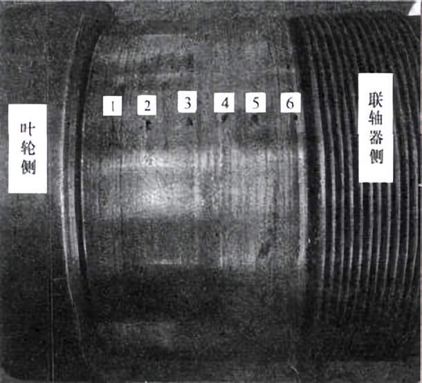

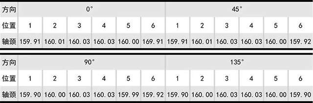

由图2看出,风机振动频谱的通频比基额数值大许多,在1号轴承轴向振动的5倍频振动幅值分量占通频幅值的51%;2号轴承轴向振动幅值分量占通频幅值的61%,谐波频率成分明显较大。显然滚动轴承松动故障不能被排除。在解体检修中,发现2号轴承内圈出现松动并存在过跑内圈,与之配合处的轴颈出现不均匀磨出,造成2号轴颈中间轴径大、两侧轴径小,同时轴颈内侧轴凸肩也被磨去了1mm左右,风机2号轴颈及测点位置见图3,其测量数据见表4。
由此可确定,引起风机轴向振动故障的主要原因是风机在运行中2号轴承的轴承内圈与轴颈配合出现松动,轴承内圈与轴颈存在相对运动,造成轴颈和轴凸肩都同时存在磨损(轴颈内侧轴凸肩磨损最为为严重)。振动随着运行时问的延长,轴承内圈与轴径磨损增大,这也是造成风机启动瞬间轴向振动严重超标的主要原因。
图3 风机2号轴颈及测点位置
表4 风机2号轴颈测量数据
