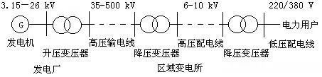

由各种电压的电力线路将发电厂、变电所和电力用户联系起来的一个发电、输电、变电、配电和用电的整体,统称电力系统。电力系统由电源、电力网、电力用户组成。

⑴标准电压等级:
标准电压包括:0.4、3、6、10、35、66、110、220、330、500、750kV。
*就整个电力网而言,0.4kV作为低压配电电压,3、6、10kV作为中压配电电压,35、66、110kV作为高压配电电压,220、330、500kV作为高压输电电压,750kV及以上作为超高压输电电压。
*对于建筑电气而言,电压大于1kV都称高压,小于1kV称为低压。
*我国电力网目前一般采用五级电压,即0.4、10、35、110、220或330kV。

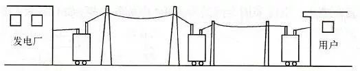

⑵电网设施
电网设施包括整个输配电环节上的各级变电站所、开闭所、电力线等。 其中电力线包括架空线路和埋地电缆线路,对于35kV及以上的架空线路需要考虑高压电力线走廊的位置和宽度。
⑶接线方式
电力网中线路的接线方式有放射型、环型、网孔型等。

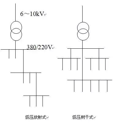

1.低压配电系统的接线方式
低压配电系统的接线方式有三种,分别是放射式、树干式和混合式。
① 放射式配电线路特点:发生故障时互不影晌,供电可靠性高,但导线消耗量大,开关控制设备较多,投资高。适用于对供电可靠住要求高的场合。
② 树干式配电线路特点:开关设备少,导线的消耗里也较少;系统的灵活性好,但干线上发生故障时,影响范围大,供电可靠性较低;适用于供电容量小而负载分布较均匀的场合。

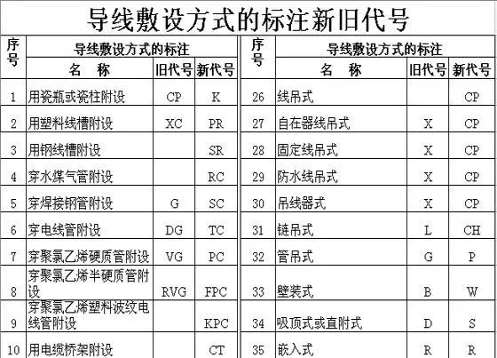

电力及照明线路在平面图中一般采用“单线图”表示手法,为表示导线的根数,通常在“单线”上打短斜线并标注数字来表示。其基本格式可表示为:
A一B一C×D一E 一F
A一线路编号或线路用途
B一导线型号
C一导线根数
D一导线截面(mm²),不同截面时要分别标注。
E一配线方式和穿管管径。
F一敷设部位。
