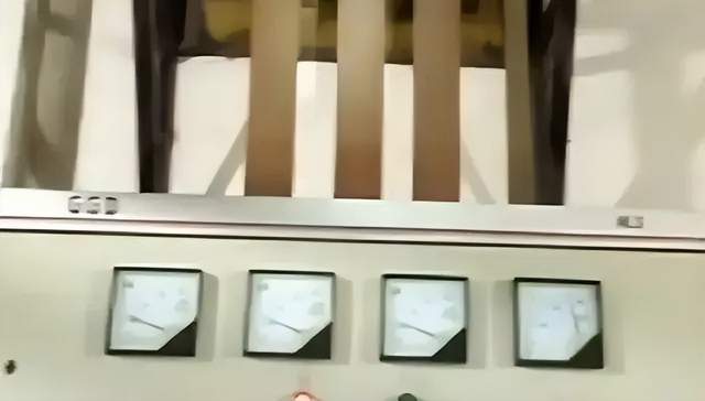

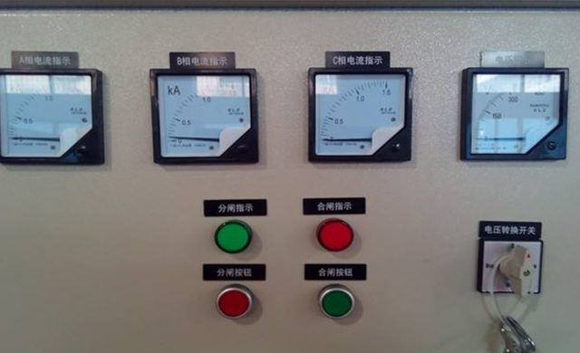

如何判断三相不平衡?
一是测三相线电流,三相线电流相等就说明三相平衡,三相线电流不相等,就说明三相不平衡,而且最大一相线电流与最小一相线电流差值越大,说明三相不平衡程度越严重。
二是测中性线(零线)电流,三相平衡的话,中性线无电流,中性线有电流就说明三相不平衡,中性线电流越大说明三相不平衡程度越严重。
三相不平衡时,要分别测主干线、次干线、分支线上的三相线电流,掌握各级线段上的不平衡程度,为处理三相不平衡提供依据。
