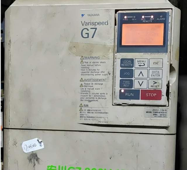

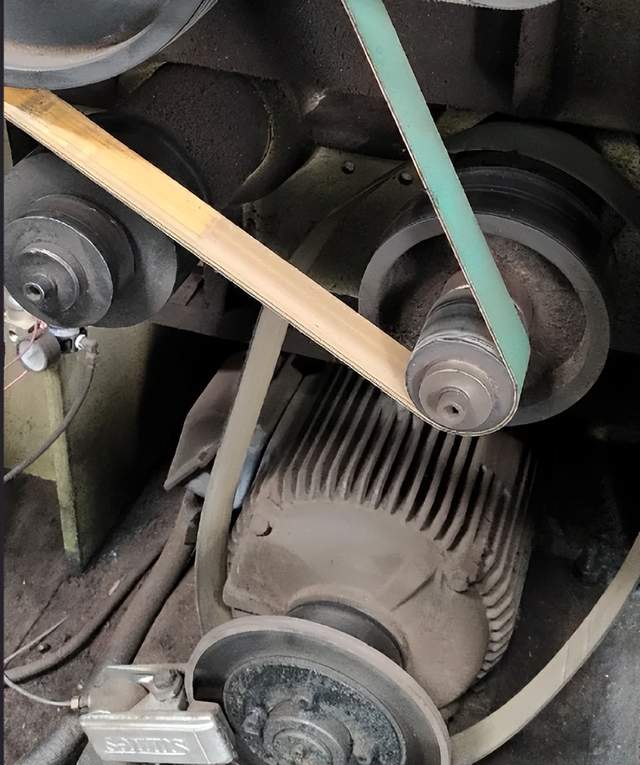

电机怎么自己会反转?还不停颤抖,作业者不解的问我。
我和同事叫作业者重新操作,确认情况如此,于是检查变频器,显示正常,无报警。万用表测量三相输入电压正常,输出电压也有。
检测电机绕组三相阻值平衡,无接地;拆开电机皮带,手转动电机顺畅;拆开电机刹车,空转现象一样,怀疑变频器有问题,并且操作板显示频率一闪闪的,更加坚定自己的判断。
这台机用了二十多年,其原配是富士变频器,于去年报废了,后用库存的安川G5代替,但现在又坏了,无同样备件。
我叫他用库存3相G7 200V,15KW变频器代替G5 200V 11KW变频器,其品牌都是安川,大功率可代替小功率。
安装到位后,调整参数:速度电压信号15-+V1,13-A1,17-AC;启动信号:1-S1,11-SC,7-S7,故障信号19-BC,21-MC。加减时间C1-01,C1-02调整为50秒,最大输出频率为120HZ。功率,电流调为:11KW,55A。
装好电机皮带,刹车试机,电机运行正常,方向正常,通知作业开机。
