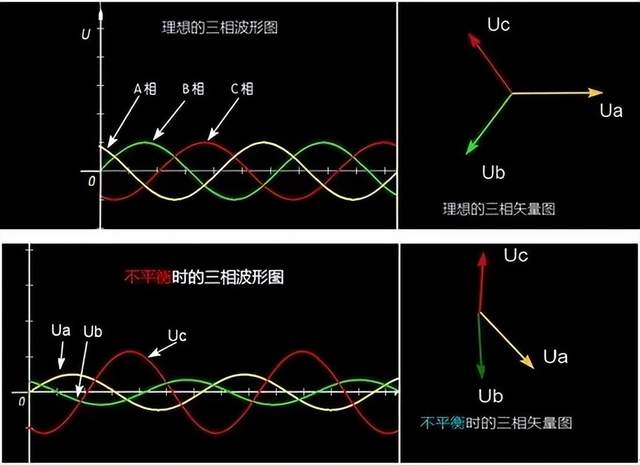

图例:
理想的三相波形图与不平衡时的三相波形图
三相电流分别为IA=9A IB=8A IC=4A,则三相平均电流为7A,相电流-三相平均电流分别为2A 1A 3A,取差值最大那个,故MAX(相电流-三相平均电流)=3A,所以三相电流不平衡度=3/7。
