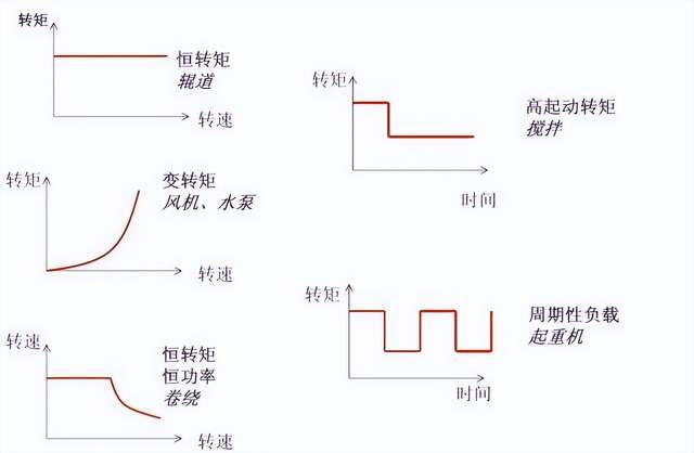

变频器的正确选择对于控制系统的正常运行是非常关键的。选择变频器时必须要充分了解变频器所驱动的负载特性。人们在实践中常将生产机械分为三种类型: 恒转矩负载、恒功率负载和风机 、水泵负载。
(01)恒转矩负载
负载转矩TL与转速 n无关,任何转速下TL总保持恒定或基本恒定。例如传送带、搅拌机,挤压机等摩擦类负载以及吊车、提升机等位能负载都属于恒转矩负载。变频器拖动恒转矩性质的负载时,低速下的转矩要足够大,并且有足够的过载能力。如果需要在低速下稳速运行,应该考虑标准异步电动机的散热能力,避免电动机的温升过高。
(02)恒功率负载
机床主轴和轧机、造纸机、塑料薄膜生产线中的卷取机、开卷机等要求的转矩,大体与转速成反比,这就是所谓的恒功率负载。负载的恒功率性质应该是就一定的速度变化范围而言的。当速度很低时,受机械强度的限制,TL 不可能无限增大,在低速下转变为恒转矩性质。如果电动机的恒转矩和恒功率 调速的范围与负载的恒转矩和恒功率范围相一 致时,即所谓“ 匹配” 的情况下, 电动机的容量和变频器的容量均最小。
(03)风机、泵类负载
在各种风机、水泵、油泵中,随叶轮的转动,空气或液体在一定的速度范围内所产生的阻力大致 与速度n 的 2 次方成正比。随着转速的减小,转矩按转速的2 次方减小。这种负载所需的功率与速度的3 次方成正比。当所需风量、流量减小时,利用变频器通过调速的方式来调节风量、流量,可以大幅度地节约电能。由于高速时所需功率随转速增长过快,与速度的三次方成正比 ,所以通常不应使风机、泵类负载超工频运行。
