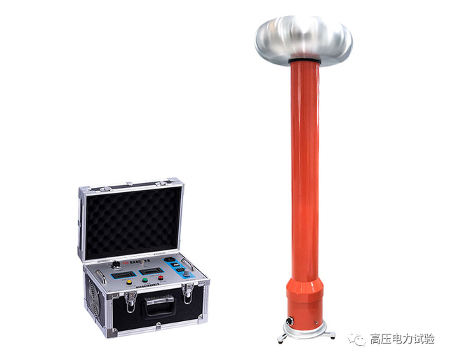

试验仪器
直流高压发生器

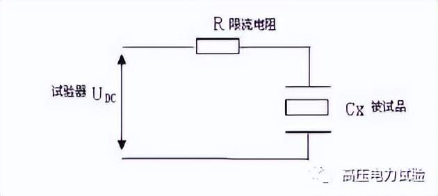

试验接线
试验步骤
  • 将被测相电缆充分放电接地 ,将测试仪的控制箱 、倍压筒 、放电棒接地 。
  • 用专用电缆连接控制箱与倍压筒 。
  • 将微安表、限流电阻安装在倍压筒的顶部 。
  • 将被测相电缆一端芯线用高压屏蔽线引到测试仪微安表接线柱上 ,将其余两相芯线两端短路接地 。并将所有电缆的外护套短路接地 。
  • 将被测相电缆芯线上的接地取下 ,接通电源 ,合上电源刀闸 。
  • 开始加压 ,加压至各个电压点停留 1min 时,从高压微安表读取电流值 ,并记下电流表的读数 。
  • 在最后一个试验电压下持续耐压共 15min ,时间到记下电流表的读数 。
  • 在耐压试验内若未出现异常 ,即可降压 。降至零位时按下停止按钮 ,切断高压输出。并将电源开关放在关断位置 , 并拉开试验刀闸 。
  • 先用放电棒经电阻放电 ,然后再将升压设备的高压部分短路接地 ,直接对地放电后拆线 。
