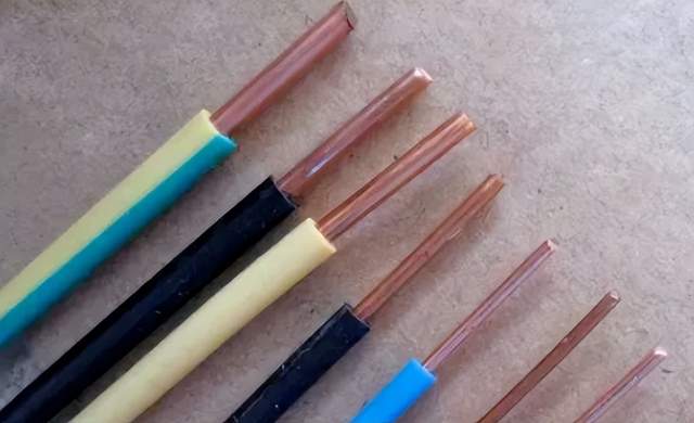

在建筑电气施工和验收规范中,有着明确的规定。我们家里的插座接线,面对插座的方向是左零右火上接地,这里重点说的就是这个地线是必须要接,而且规范中还对地线有着明确的要求,那就是地线不允许小于相线的1/2,且不应该小于2.5平方毫米。
所以说我们家里的插座使用的零线和火线是4平方的时候,那么地线最小也是2.5平方毫米的。规范中说地线的截面积不能小于相线的1/2,且不小于2.5平方毫米。大家可能不太了解什么意思,举个例子来说明。
当我们的火线和零线是16平方毫米的时候,那么它的1/2就是8平方毫米,显然没有8平方毫米这个规格的电线,所以,此时应该选用10平方毫米的电线。当插座的火线和零线都是2.5平方毫米时,就不能按照它的1/2来选择了,而应该直接选择2.5平方毫米的电线。

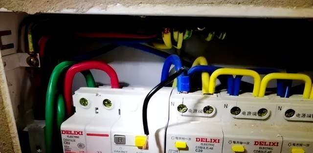

我们上面知道了家中插座地线的线径的要求以后,我们还需要知道家中的地线应该怎么来进行连接才是合格的才是有效的。
我们家中的地线都是从室内的配电箱开始,然后到每个插座的接地端子上结束。例如我们室内布置的普通插座回路,地线就是接室内配电箱的公共接地端子排。从地排上接出线以后,整根电线一直接到这个回路的第一个插座上;然后在第一个插座使用并接头,接出一个分头,接到这个插座上,地线接着接到下一个插座。按照这个规则,一直把这个回路的所有的插座的地线连起来。
另外我们需要注意的一点就是,我们家里的配电箱内的接线。配电箱内的进线必须要有三根,才能保证接地系统的有效。这三根线就是一根火线,一根零线和一根地线;火线,零线接我们开总开关的上口,这根地线直接接到配电箱内的公共地排上。这样就可以实现我们家里所有的地线跟栋楼的接地是贯通的。否则接地就是无效的。就像很多的家庭的入户线只有两根,这种地线,即使接了也没有什么用。
个人的建议
Part.3
个人建议大家,家里配电箱内如果入户线是三根线,也就是有地线的时候,我们家里的地线一定要按规范接好。不能有断开的地方,而且地线的线径都要合格。
如果我们家里配电箱内没有地线,此时最好能找供电局去给整栋楼增加地线。如果不行,也不建议大家去做,因为自己做的地线很难合格。这时我们要注意,一定要保证漏电保护开关的有效。
