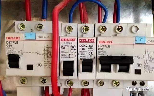

最近厂里出现了一个奇怪的故障案例,让老电工都懵圈了!
事情是这样的,某一天领导打电话告知厂里的牵引机坏全部都坏了,这让我都觉得不可思议,要知道,厂里的牵引机全部坏了这对厂里的运作损失是有多大,于是我和师傅立马赶到故障现场查明原因。
到达现场后,老师傅看中断锯的滚筒全部没升起来,一看气压表,原来没有气压!
去检查空压机,怎么停掉了? 打开电箱看到开关跳闸了,拿个万用表测量线路没发现异常。把开关打上,启动空压机,看到储气罐气压缓慢上升,刚刚达到0.6MPa就听到电箱里“啪”的一声,又跳闸了,怎么回事呢?
再次打上开关启动空压机,用钳表测量电流,电流一直上升到35A马上又跳闸了。这是一台22KW变频器控制的空压机,开关用的是C63不是D的,但这个应该影响不大啊!上次老板买了几个4P C63 的小型断路器,叫他换成D的没去换,所以只能用这个C63的,把它装上去。启动试机,一切正常,测量电流最高35A左右,三相基本平衡,观察半小时没跳闸了,故障解除。
那么问题来了,换下来这个开关是什么故障呢?为什么电流才到35A就跳闸?
不知道大家都知道原因了吗?为大家解答:D63——适合动力输出的回路供电,耐受范围比较广,承受相对大的电流波动。例如:负载电动机等等;C63——适合相对小的电流波动回路供电开关。
不管是C63还是D63,都只是一个型号的系列,额定电流都是63A。C、D表示断路器的脱扣曲线。C表示照明保护用,D表示动力保护用。并且D型延时约7—8秒,适用于电机.一般选电机额定电流的1.4倍以上,C型延时约3—4秒,适用于控制电路,用于电机时选型要放大—2倍以上。
空气开关跳闸原因
原因一:接地故障或者漏电
由于发生严重接地故障时,相当于火线和零线短接,那么电流非常大,会引起空开跳闸。所以一开空开就相当于短路,空开会立即跳闸。
原因二:空开坏
判断是不是开关坏,很简单。直接把开关出线拆掉再送开关,如果还是跳闸,那就是开关坏了;也可以直接换个新的开关上去试一下。
