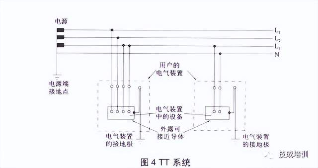

TT 方式供电系统是指将电气设备的金属外壳直接接地的保护系统,称为保护接地系统,也称 TT 系统

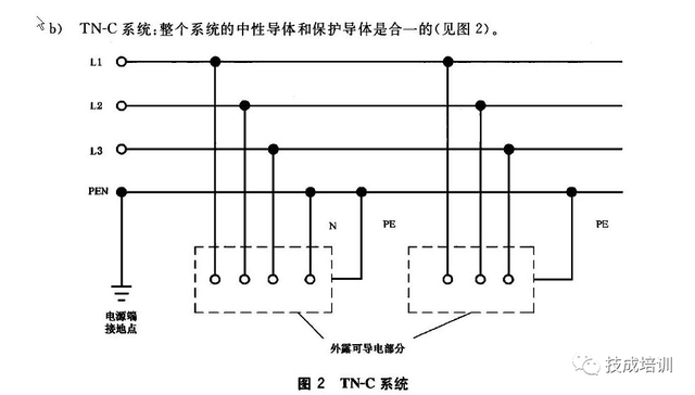

TN-C系统是用工作零线兼作保护线,可以称作保护中性线,可用PEN表示

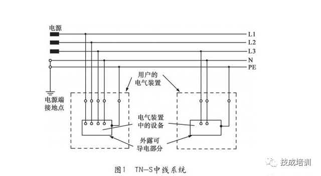

TN-S供电系统是把工作零线N和专用保护线PE严格分开的供电系统,TN-S 供电系统的特点如图

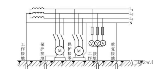

中性点直接接地运行方式下应做到:
①所有用电设备在正常情况下不带电的金属部分,都必须采用保护接零或保护接地;
②在三相四线制的同一低压配电系统中,保护接零和保护接地不能混用,即一部分采用保护接零,而另一部分采用保护接地,但若在同一台设备上同时采用保护接零和保护接地则是允许的,因为其安全效果更好;
③要求中性线必须重复接地,因为在中性线断开的情况下,接零设备外壳上都带有220V的对地电压,这是绝不允许的。
