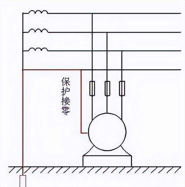

我们知道保护接地和保护接零都是为了保护人身安全和设备安全,它们所设置的目的都是一样的。在这两种安全保护方面,以保护人生命安全是最重要的。既然都是为了保护人的安全,那么为什么还要分为保护接地和保护接零呢。
什么是保护接地
我们所说的保护接地就是将用电设备不带电的金属外壳部分与大地作电气连接,这样做的目的主要是为了防止触电事故的发生。例如当我们去触摸带电的设备外壳的时候,由于保护接地的电阻非常的小,在一般情况下要小于4欧姆的,我们人体电阻一般在一千欧姆左右,这样一个较大的人体电阻和一个比较小的接地电阻进行并联的话,大部分的电流都要经过接地电阻的,流过人体的电流就会非常的小,一般是小于安全电流的,这样就达到了保护人身安全的目的。由此可见这个接地保护就是通过并联电路知识,将大电阻与小电阻并联后会有强分流作用,它可以将漏电设备的外壳的对地电压限制在安全的范围内,这样就保障了人身的安全。保护接地主要用在电源中性点不接地的220V/380V的电路中。这个接地电阻一般是由要求的,一般在4欧姆以下,如果我们所用的变压器容量在100KVA以下的时候,那么接地电阻可以在10欧姆以下也是可以的。
什么是保护接零
保护接零顾名思义也是把用电设备平时不带电的金属外壳与电源零线N连接起来的一种方法。它一般用在电源中性点直接接地的380V/220V的三相四线制电路中。保护接零的工作过程与保护接地是不一样的,我们在中性点直接接地的电路中使用了保护接零后,当用电设备正常运行时,这些用电设备的外壳对地是没有电压的,我们用手触摸也不会出现触电的危险。当用电设备外壳漏电时,这时用电设备的金属外壳的火线和零线就直接连起来了,就形成了单相短路的故障,这个电流是非常大的,由于我刚才讲过,接地的电阻非常的小,这样的话,这个电路中的短路电流就会促使线路中的空气开关、漏电保护器等保护电器跳闸,这样就切断了线路,从而避免了人们触电的危险。由此可见保护接零与保护接地,它们在保护机制过程中是不一样的。
保护接零对线路的要求
由于我们日常生活和工业生产中大部分用的是三相四线制配电方式,因此在保护接零中要有一定的要求,这样才能够确保用电的安全。首先我们要知道在同一个线路中,不能同时使用保护接地和保护接零,如果混用这两种保护方式,有可能当某个用电设备发生漏电时会导致空气开关不跳闸,电路不能分断,会给触摸用电设备的人员造成触电的危险。其次是在保护接零线路中,这个接地装置一定要可靠牢固,除了接地电阻符合要求外,那么零线要有重复接地的措施。再次是线路中的工作零线是与接地线有电气联系的,在零线上不能够加装开关、熔断器等一些容易断开的节点,并且零线的导线面积要有一定的要求,对于低压线路中,零线的粗细要与火线一样才行。最后,我们要注意在保护接零的用电设备中一定要有可靠的短路保护装置,比如空气开关、漏电保护器等,并且我们所用的每个用电设备要有单独的保护线与零干线要可靠地接地。
