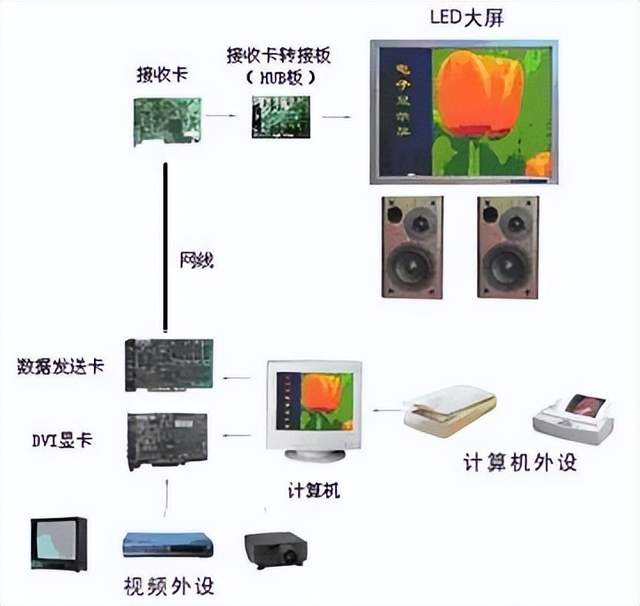

2、同步屏:
同步屏系统比较复杂,系统可大可小,一般由计算机、DVI显卡、数据发送卡、同步数据接收卡、HUB板、网线、LED显示屏等组成。系统始终需要联机计算机工作,将计算机上的图像文字显示在LED大屏幕上。

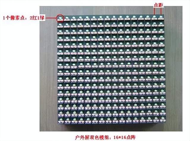

是LED显示屏的最小成像单元。俗称“点”或“像素点”。
上图所示由2红2绿组成1个显示像素点

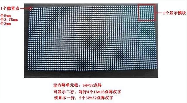

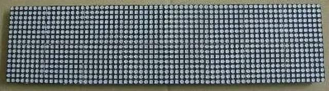

2、显示模块:
由若干个显示像素组成的,结构上独立的组成LED显示屏的最小单元。
· 室内屏用的是8x8的显示模块,即每个显示模块有64个像素

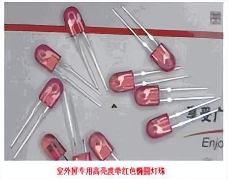

· 室外屏使用的是单个的灯珠,通常由1-3个相同或不同颜色的灯珠组成模块的一个像素点。
如上面右图的室外屏模组就是由2个红色灯珠组成1个显示像素点

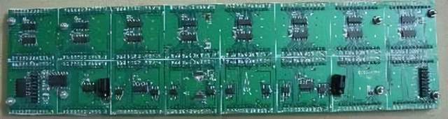

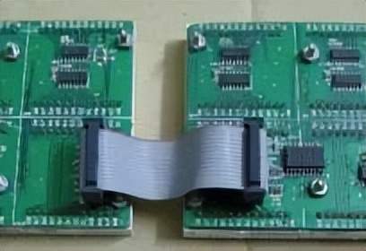

3、显示模组:

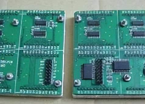

电路及安装结构确定的并具有显示功能的组成LED显示屏的独立单元。简单说就是为便于组装和显示,出厂的半成品通常是以显示模组形式提供的,将多个显示模块加显示驱动做在一起。室内屏俗称“单元板”;室外屏俗称“模组”,再将若干个模组加上机箱、风扇、电源等构在一起成为“箱体”,多用于大型的全彩屏。
· 室内屏单元板通常有64x32(64列32行、由32个模块组成)、64x16
(64列16行、由16个模块组成)等。下图是一个64x16的单元板:
室内屏单元板正面 室内屏单元板背面

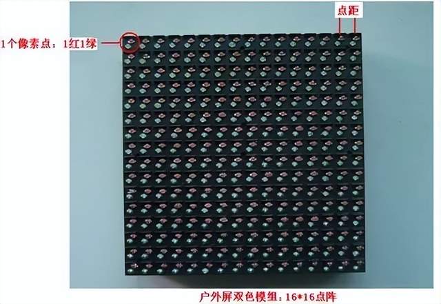

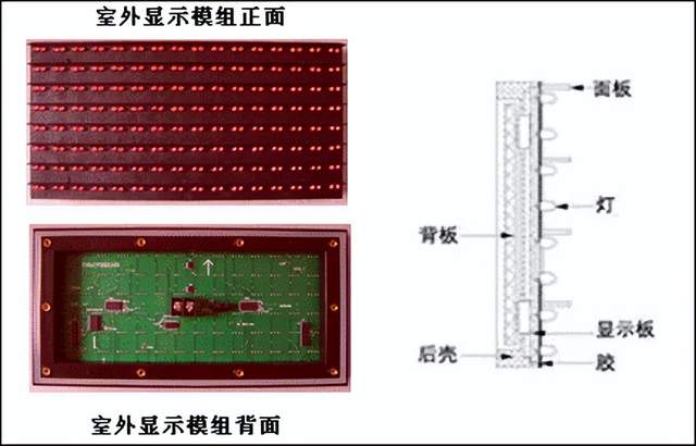

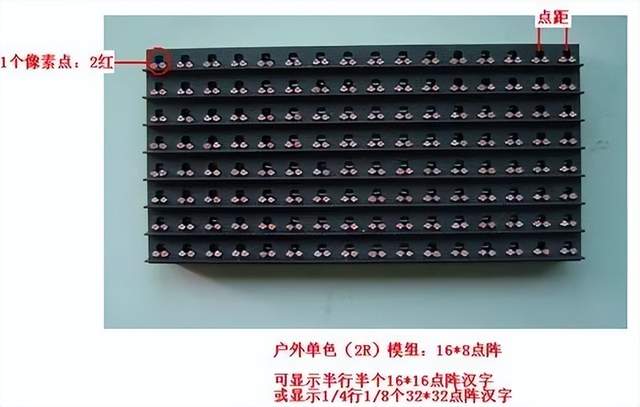

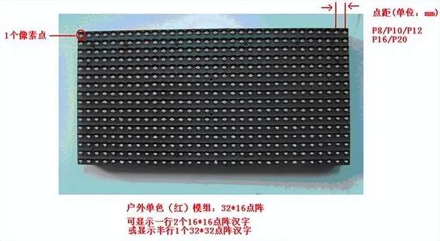

· 室外屏模组通常有64x32、32x32、32x16、16x16、16x8多种
上图为16x8(2红)的室外屏模组。加了防水结构用于全户外,我们可以看到塑料壳体,最右侧是它的整个结构刨图:显示板上插的是灯珠、背板上是显示驱动电路,这是分体结构的,也有的是将显示板和显示驱动电路做在一块电路板上的整体结构的,下面的两个图我们可以看到区别。面板、后壳其实是一个塑料罩壳,面板上对应灯珠位置开有孔,以使灯珠漏出头,后壳上有用于安装的螺丝孔或磁柱,使模块便于组装。模块的前面灌有显示屏专用的防水胶。
室外屏模块正面
室外屏模组背面 室外屏模组背面
(显示板和驱动板为分离结构) (显示板和驱动板为整体结构)

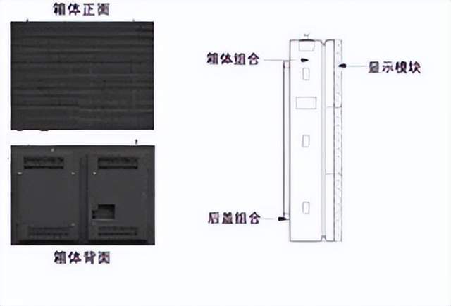

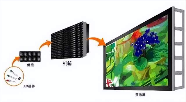

大型室外全彩屏所用箱体通常由若干个模组+机箱+风扇+电源组成
4、LED显示屏屏体:
将单元板/模组/箱体按一定方式拼接在一起,加上控制卡/控制系统、电源和框架等就构成为LED显示屏。
室内屏:显示单元板+控制卡+电源+铝型框架
室外屏:显示模组+控制卡+电源+铝型框架
全彩屏:显示箱体+控制系统+计算机+通讯网络+架体等组成

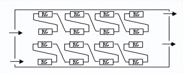

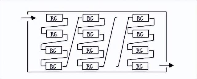

扫描方式决定了模组之间连接的形式,扫描方式有1/16、1/8、1/4、1/2、静态这几种。因为LED显示屏是逐行刷新显示的,扫描方式也就决定了显示刷新的方式,如1/16就是每次刷新1行,16行为一个扫描周期,需ABCD四个信号控制;1/8就是每次刷新1行,8行为一个扫描周期,需ABC三个信号控制;其它依次类推。如果采用相同的LED灯,1/16扫的亮度要比1/8低,静态(1/1)的亮度是最高的。户内的屏一般采用1/16扫,户外和半户外的一般采用1/16或者1/8。对于放置在屏经常受到猛烈阳光照射的环境,就最好用1/4扫描。
扫描方式
走线描述
图示
1/16(十六分之一)扫描
16.0:直行走线,一路数据带16行。
1/8(八分之一)扫描
8.0:直行走线,一路数据带8行。
8.1:上蛇行,一路数据带16行,8行折列。
8.2:下蛇行,一路数据带16行,8行折列。
1/4(四分之一)扫描
4.0:直行走线,一路数据带4行。
4.1:上蛇行,一路数据带16行,8行折列。
4.2:下蛇行,一路数据带16行,8行折列。
4.3:上蛇行,一路数据带8行,8行折列。
4.4:下蛇行,一路数据带8行,8行折列。

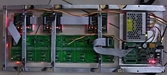

四.LED显示屏的两种常规组装方式

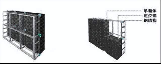

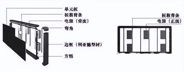

1、框架结构
在屏幕较小时,是在工厂组装成整屏;屏幕较大时,按单元板发货。由工程人员在现场组装。组装时,先将单元板和电源分别固定在板筋背条上,进而拼装成屏体。
2、箱体结构
箱体与箱体之间采用秘密窃取的方法定位销定位、锁紧机构拉紧,都能使安装更加精密、准确,保证箱体上下、左右之间的LED间距在实际误差要求范围之内,从整体上保证了整个屏体的显示效果。

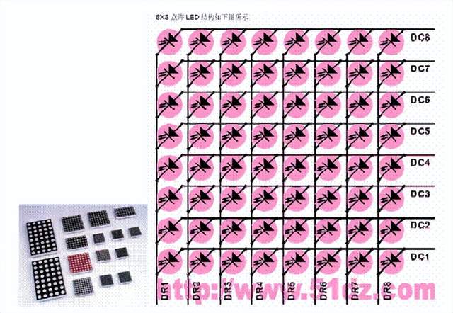

六.LED显示屏显示原理

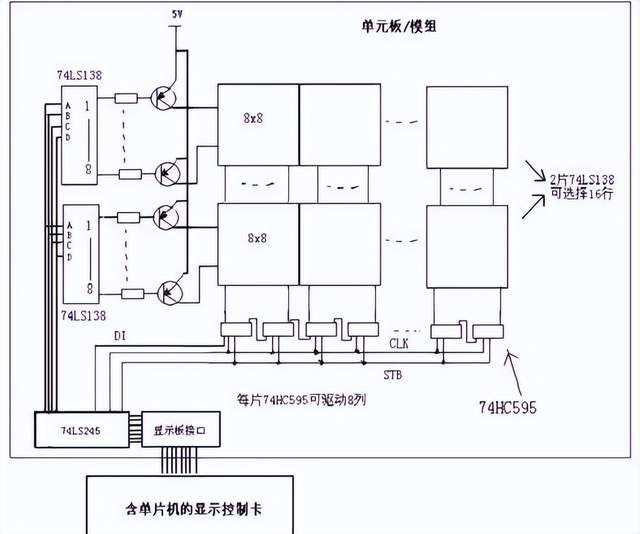

下面是一个8x8的点阵LED结构
从图上看,8X8 点阵共需要64 个发光二极管组成,且每个发光二极管是放置在行线和列线的交叉点上,当对应的某一行置高电平,某一列置低电平时,则相应的二极管就亮。
将许多这样的模块组合在一起,就是我们通常说的单元板/模组,而驱动其显示需要显示驱动电路和诸如单片机之类的智能控制芯片。通常我们的单元板/模组是带有显示驱动电路的,我们还需要带有单片机的控制卡才能将我们所需要显示的文字/图形显示在屏幕上。
电路原理图示如下:

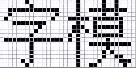

无论文字还是图形都是由点阵组成的,比如我们常用的汉字,完整的点阵由16x16、32x32等等,每个点就是一个像素点。
将黑点处(点亮的像素点)定义为1,白点处(不亮的像素点)定义为0,就可以编写成能在单片机中保存的字型格式:
{0xDF,0xFD,0xDF,0xFD,0x03,0xC0,0xDF,0xFD,0xDF,0xFD,0x01,0x80,0xDF,0xFD,0xEF,0xFB,
0xFF,0xFF,0x7B,0xEF,0x7C,0x9F,0x77,0xF5,0x77,0xEB,0x7B,0xEB,0x5F,0xFF,0xBF,0xFF},
{0x7F,0xFF,0x01,0xC0,0x7F,0xFF,0x03,0xE0,0xFF,0xFF,0x07,0xF0,0xF7,0xF7,0x07,0xF0,
0xFF,0xFF,0x00,0x80,0xFF,0xFF,0x07,0xF0,0xF7,0xF7,0xF7,0xF7,0x07,0xF0,0xFF,0xFF},
{0xBF,0xFF,0xBB,0xFD,0xBB,0xF3,0xBB,0xF7,0x01,0x80,0xDB,0xFF,0xDF,0xFF,0x1F,0xF8,
0xFF,0xFF,0xAF,0xFB,0xAF,0xFB,0x77,0xFD,0xFB,0xFE,0x7D,0xF9,0x9E,0xC7,0xE7,0xEF},
{0xFF,0xEF,0x81,0xEF,0xBD,0xEF,0xAD,0xEF,0xAD,0x80,0xAD,0xE7,0xAD,0xE7,0xAD,0xEB,
0xFF,0xFF,0xAD,0xED,0xEF,0xED,0xD7,0xEE,0xB7,0xEF,0x3B,0xEF,0xBD,0xEB,0xFE,0xF7}
这是16x16的点阵汉字,每个汉字32个字节。

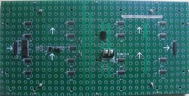

1、室内单元板:
2、半户外模组:
3、全户外模组:

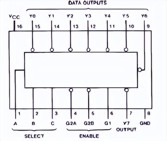

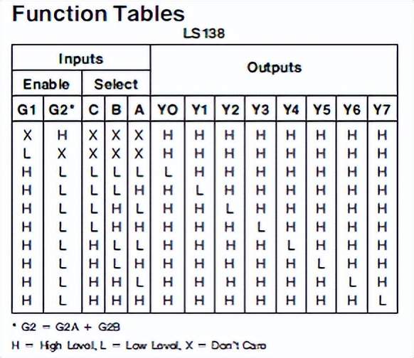

74HC138的作用:八位二进制译码器
74HC138的作用是用来选择显示行,一个74HC138可以选择8行中的一行,所以单元板/模块上有2块74HC138,这样就可以在16行中选择1行显示
第8脚GND,电源地。
第15脚VCC,电源正极
第1~3脚A、B、C,二进制输入脚。
第4~6脚片选信号控制,只有在4、5脚为“0”6脚为“1”时,才会被选通,输出受A、B、C信号控制。其它任何组合方式将不被选通,且Y0~Y7输出全为“1”。
通过控制选通脚来级联,使之扩展到十六位。
例:G2A=0,G2B=0,G1=1,A=1,B=0,C=0,则Y0为“0”Y1~Y7为“1”,详情见真值表。

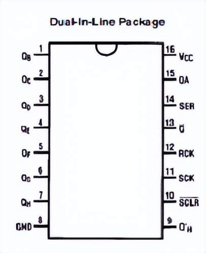

74HC595的作用:LED驱动芯片,8位移位锁存器
用于驱动显示列,每片74HC595可以驱动8列,多片74HC595串接
在一起,串行列数据信号RI(DATA)、锁存信号STB、串行时钟信号CLK都在这个芯片上
第8脚GND,电源地。
第16脚VCC,电源正极
第14脚DATA,串行数据输入口,显示数据由此进入,必须有时钟信号的配合才能移入。
第13脚EN,使能口,当该引脚上为“1”时QA~QH口全部为“1”,为“0”时QA~QH的输出由输入的数据控制。
第12脚STB,锁存口,当输入的数据在传入寄存器后,只有供给一个锁存信号才能将移入的数据送QA~QH口输出。
第11脚CLK,时钟口,每一个时钟信号将移入一位数据到寄存器。
第10脚SCLR,复位口,只要有复位信号,寄存器内移入的数据将清空,显示屏不用该脚,一般接VCC。
第9脚DOUT,串行数据输出端,将数据传到下一个。
第15、1~7脚,并行输出口也就是驱动输出口,驱动LED。

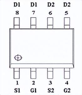

4953的作用:行驱动管,功率管
每一显示行需要的电流是比较大的,要使用行驱动管,每片4953可以驱动2个显示行
其内部是两个CMOS管,1、3脚VCC,2、4脚控制脚,2脚控制7、8脚的输出,4脚控制5、6脚的输出,只有当2、4脚为“0”时,7、8、5、6才会输出,否则输出为高阻状态。

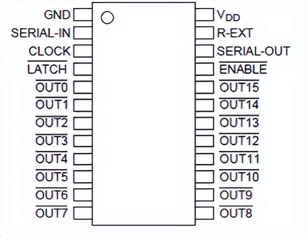

TB62726的作用:LED驱动芯片,16位移位锁存器
有些单元板/模组使用TB62726代替74HC595,一片TB62726可以驱动16列,仅此而已
第1脚GND,电源地。
第24脚VCC,电源正极
第2脚DATA,串行数据输入
第3脚CLK,时钟输入
第4脚STB,锁存输入
第23脚输出电流调整端,接电阻调整
第22脚DOUT,串行数据输出
第21脚EN,使能输入
其它功能与74HC595相似,只是TB62726是16位移位锁存器,并带输出电流调整功能,但在并行输出口上不会出现高电平,只有高阻状态和低电平状态。74HC595并行输出口有高电平和低电平输出。TB62726与5026的引脚功能一样,结构相似。

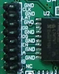

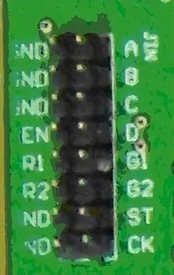

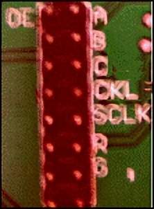

单元板/模组上显示接口:
显示接口是用用于连接控制卡和单元板/模组之间连接,已将控制信号传递。

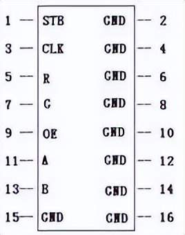

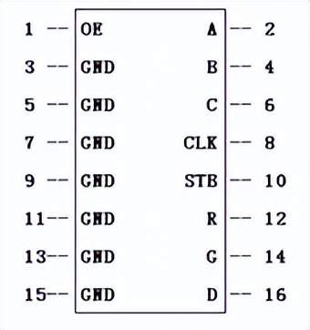

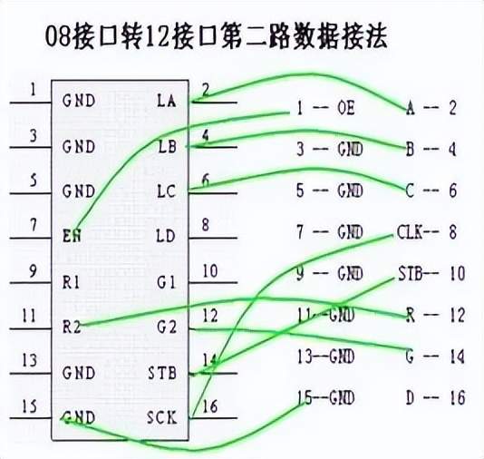

由于存在不同的扫描方式,也就有不同的接口,使用得最多的是08接口,12接口和04接口。不同的接口主要是信号线的排列顺序不一样,原理是一样的。
室内屏多用08接口,室外屏所采用接口非常杂乱,使用12接口的较多,但12接口也不是户外屏的唯一接口。选择控制卡和单元板/模组时,应尽量选择接口一致的,若买到了不一致的接口,也可以根据学到的原理进行改线。

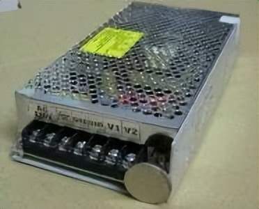

2、电源:
由于LED显示屏幕属于精密电子设备,所以要采用开关电源,不能采用变压器。一般采用的开关电源是220V输入,5V直流输出,功率根据需要选取。对于1个单红色户内64x16的单元板,全亮的时候,电流为2A。推理出,128x16双色的屏幕全亮的时候,电流为8A,所以应该选择5V/10A的开关电源。

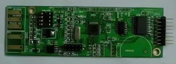

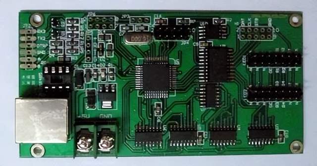

3、控制卡:
生产控制卡的厂家很多,控制卡的功能大同小异,可根据易使用、服务好、价格优的原则选择。下面这块控制卡可以控制1/16扫的256x16个点的双色屏幕。该控制卡属于异步卡,就是说,该卡可以断电保存信息,不需要连接PC都可以显示储存在里面的信息。

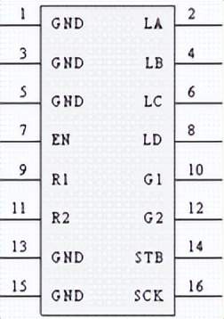

采购单元板和控制卡的时候,应注意接口的一致,常用的接口16PIN 08接口,其它接口还有12接口、04接口等。
2
A
B
C
D
G1
G2
STB
CLK
16
N
N
N
EN
R1
R2
N
N
15
解释:
ABCD 为行选信号
STB(LT)为锁存信号
CLK(CK)为时钟信号
R1,R2,G1,G2为显示数据(组成16行时用到R1、G1,组成32行时,下
面16行用到R2、G2),若是单色只需要R信号,双色时才用到G信号
EN为显示使能,
N为地(GND)

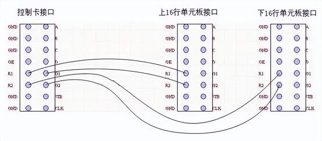

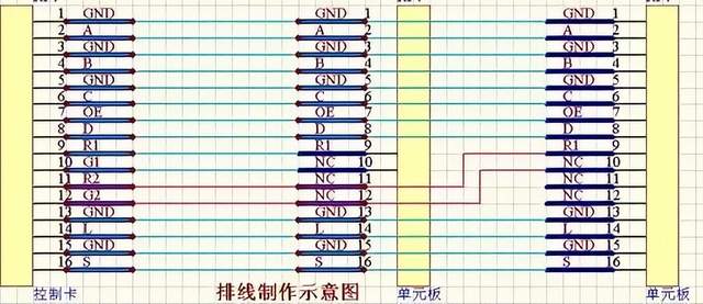

确认单元板和控制卡的接口一致,就可以直接连接了。如果不一致,就需要自行制作转换线(转换一下线的顺序)
4、连线:
分为数据线,传输线,和电源线。数据线用于连接控制卡和LED单元板的排线,传输线用于连接控制卡和电脑。电源线,就是用来连接电源和控制卡,电源和LED单元板。连接单元板的电源线的铜芯直径不小于1mm(毫米)
5、配件制作:

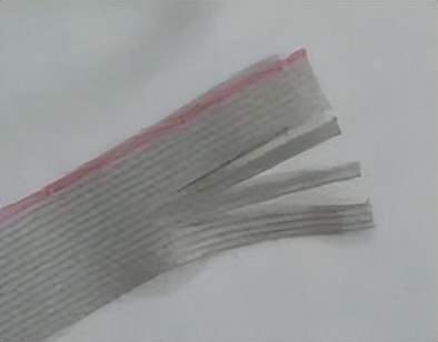

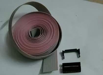

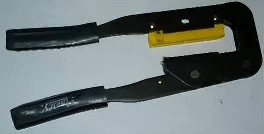

排线(数据线)制作:
排线和电脑机箱里面的数据线类似,只是线的宽度有点差异。可以在电脑城买到相关的材料。制作排线,需要一个工具,就是特殊的钳子(图片),可以大大提高工作效率和良品率。制作排线的材料有:排线,排线头,排线帽。这里要注意一下,如果你制作16PIN(16线)的排线,需要购买16PIN的线和相应大小的排线头和帽。制作步骤,把线头用剪刀剪平,然后放头排线头,(注意线和头的平衡),然后放进压线钳的中央,用力压紧,然后把线绕过来,安装排线帽。
排线帽 很重要,可以有效保护排线,让排线更加结实,不要省。

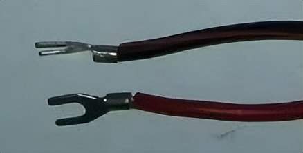

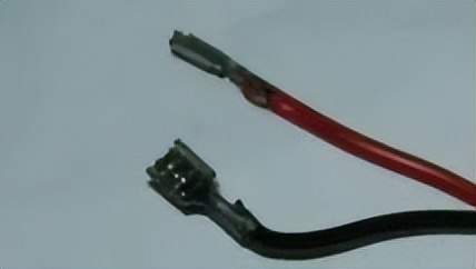

电源线制作:
电源分为220V电源线和5V电源线。220V电源线用于连接开关电源到市电,最好采用3脚插头,可以在五金店买到。这里着重讲述5V直流电的电源线,由于5V的电流比较大,最好采用铜芯直径在1mm以上的红黑对线(务必要红黑)。有条件的话,最好将线的两头装上金属件。
_

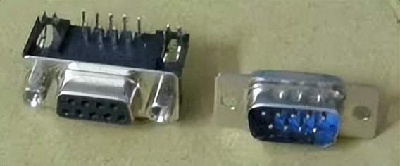

RS232线制作:
RS232线,用于连接电脑和控制卡,更新屏幕数据。这里需要用到DB9头和网线(可以在电脑城买到)。仔细观察DB9头,上面有数字的,将5连接棕,将3连接棕白。将网线夹紧,装好在DB9头。(这里很重要,一定要夹紧,自己用力拉几下,看看是否一拉就断)。然后用万用表测量一下两头,是否导通。这里需要指出,DB9的头分公头和母头的。计算机后面的属于母座,所以要买个公插对应。如果不明白请仔细观察一下你的PC。现在的笔记本一般没有串口,请购买一条USB转RS232串口的线。

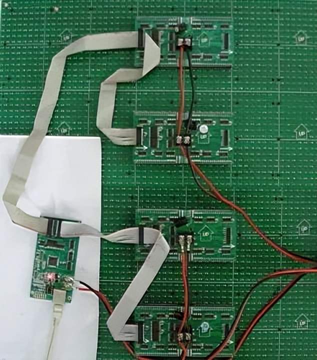

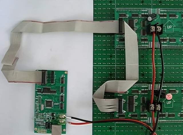

6、布线指南:
第一次安装,请严格按照步骤来操作,减少错误发生。

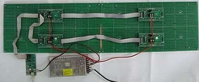

第1步:检查电源电压,找出直流正负连接开关电源,将220V电源线连接到开关电源,(确认连接正确后,连接到AC或者NL接线柱)然后插上电。会发现电源有个灯会亮,然后用万用表,直流档测量一下V+ 和V-之间的电压,确保电压在4.8V-5.1V 之间,旁边有个旋钮,可以十字螺丝刀调节一下电压。为了减少屏幕发热延长寿命,在亮度要求不高的场合,可以把电压调节到4.5V-4.8之间。确认电压没有问题后,断开电源,继续组装其他部分。
第2步:先把电源关闭。将V+连接红色线,V-连接黑线,分别连接到控制卡和LED单元板,黑线接控制卡和电源的GND。红线连接控制卡的+5V和单元板的VCC。每个单元板1条电源线。完成后,请检查,连接是否正确。
第3步:连接控制和单元板,用做好的排线,连接。注意方向,不能接反。请注意,单元板2个16PIN的接口,1个是输入,1个是输出,靠近74HC245/244的是输入,将控制卡连接到输入。输出连接到下一个单元板的输入。
_

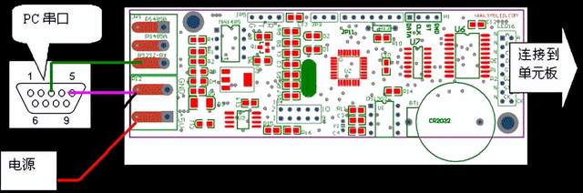

第4步:连接RS232数据线,将做好的数据线一头连接电脑的DB9串口,另一头连接控制卡,将DB9的5脚(棕)连接到控制卡的GND,将DB9的3脚(棕白)连接到控制卡的RS232-RX。如果你的PC没有串口,可以到电脑城买条USB转RS232串口的转换线。
第5步:再次检查连线,是否正确,黑线连接的是-V和GND。红线连接的是+V和VCC +5V。
第6步:接通220V,正常情况下,电源灯亮,控制卡亮,屏幕有显示。如果不正常,请检查连线。或者查看错误检修。
第7步:打开下载的软件,设定屏幕的参数,发送字幕。具体参照软件使用说明。

我们还是先来看一下室内屏单元板和室外屏模组的式样:
室外屏模组正面32 * 16点 室外屏模组背面32 * 16点 (分体)
放大的显示驱动板
室外屏模组背面(一体)

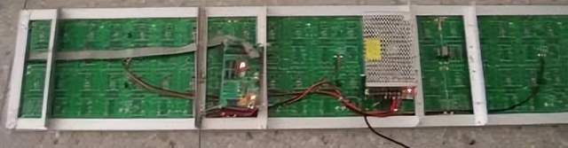

下面是一个1米长0.25米高的门头LED大条屏组装过程
它由Φ5 128*32点模组组成,每块模组可显示16x16点阵汉字2行,每行8个字或显示32x32点阵汉字1行,每行4个字
效果图如下图

这里推荐使用 铁壳的LED专用5V电源。功率从5V 10A-40A
提示:如何知道电源功率是否足够?屏全亮,测量电源的接线柱的电压,应该在5v-4.7v之间。
下面就开始组装:步骤与< LED单色条屏(室内屏)的组装>是一样的
1、检查电源电压。看看是不是5V左右
检查电源电压,找出直流正负连接开关电源,将220V电源线连接到开关电源,(确认连接正确后,连接到AC或者NL接线柱)然后插上电。会发现电源有个灯会亮,然后用万用表,直流档测量一下V+ 和V-之间的电压,确保电压在4.8V-5.1V 之间,旁边有个旋钮,可以十字螺丝刀调节一下电压。为了减少屏发热延长寿命,在亮度要求不高的场合,可以把电压调节到4.5V-4.8之间。确认电压没有问题后,断开电源,继续组装其他部分
2、观察单元板和控制卡的接口
控制卡上面有R1 R2 R3 R4 ......而单元板上一般只有R1 或者(R1 R2)。应该怎样连接呢?
控制卡接口- 单元板接口
控制卡上面的 R1对应第1行单元板,R2对应第2行单元板,R3对应第3行单元板,R4对应第4行单元板。见下图
根据下图制作一根数据线。兰色和红色为到排线,其中红色是需要注意的部分。黄色方框为排线头。建议使用排线钳。
制作过程:(如下图,最后用LED-排线钳压好)
3、连接电源线
电源线制作
一定要先比画好长度,不要太长或者短,线头要上锡
4、连接:
注意:
a. 数据线,红色的边靠近上A(16PIN的2),不要搞反了
b. 不交叉的排线头在最上,交叉的排线头在下面的板
c. 检查电源线有没接错
5、连接串口数据线
这里推荐采用最快捷的网线连接法
连接原理图
PC串口接网线转换头
网线接控制卡
对于长久的连接,推荐采用焊接方法
6、再一次检查连接:红黑电源线有没反了,数据线方向,等。
声明:如果没有组装经验,或者电子知识,请勿贸然上电。请先组装个小的屏,或者找专人现场指导,以防烧毁屏或者控制板。

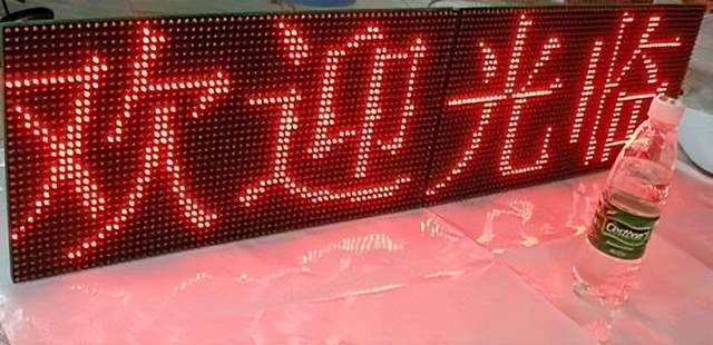

7、上电,使用控制卡软件更新屏内容,设置屏参数。用PC发送数据到屏。具体使用方法,参照控制卡的手册。发送设定后,屏显示如下图

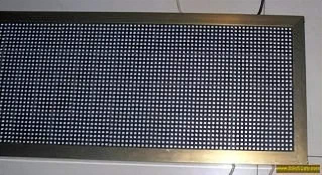

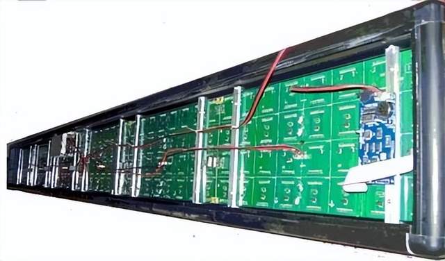

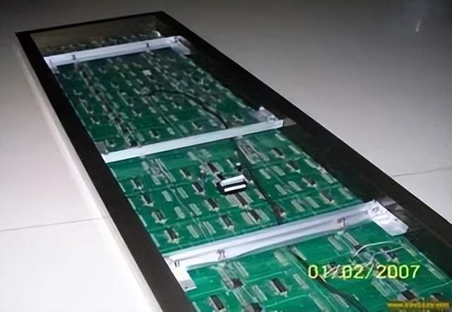

8、制作外框,和组装
这个是一个属于五金的问题,看看下面的图片大家就明白了
专用装饰铝合金边框
简易边框
不锈钢边框(支架+外框)3个图片(分别是:内部正背面,外部)
边框这个问题,以就地解决为原则,因为边框不好运输,把钱花在运费太浪费,还有一个问题就是,万一尺寸搞错了改回来就更麻烦。所以推荐大家就近解决。至于方法,大家八仙过海,各显神通,牢固美观就OK。可以去参考一下人家灯箱的制作。漫漫琢磨一下。不锈钢,铝合金,亚克力,PVC,塑料,木头。。什么都可以的,不用太在意的。

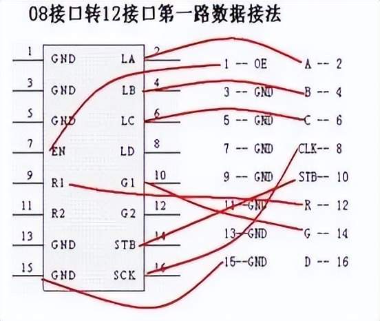

十二.08接口转12接口原理
1、08接口转12接口原理
如果您自行接线,可通过如下图所示原理接线
(一个08接口可以引出2个12接口):
2、连接32点高的屏幕做法:
一般控制卡的数据线R1、G1对应的LED屏幕上16行,R2、G2对应下16行。所以如果你的屏幕是32点高,你的控制卡也支持32行显示,但你的控制卡上只有1个接线口。这时你需要改线:

2、LED驱动IC:日本东芝TB-62726恒流驱动IC
高档模组中常用恒流驱动IC代替4953,日本东芝的TB-62726是专为LED全彩显示屏专门设计的一款恒流驱动IC,具有最大输出电流大、误差小、耐高压能力强而著称,是很多高档LED显示屏招标时指定使用品牌IC,使制作的LED显示屏画面稳定、一致性好、使用使用寿命长,并且为LED显示屏直接提供一道超强的保护伞。

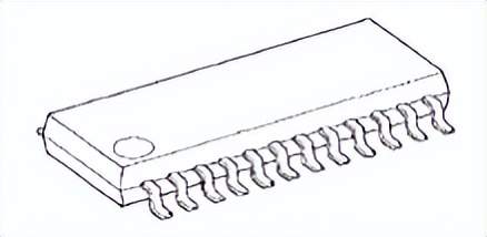

十四.汇总LED显示屏中的常见IC
初识LED显示屏的朋友对LED大屏幕常用的IC摸不着北,本人就对常见IC做个简单汇总,方便大家参考,如有错误,及时提出,以免误导:
74HC245的作用:信号功率放大,双向3态数据缓冲器(不带锁存),就是给低输出能力的芯片提供高带载能力.
74HC138的作用:八位二进制译十进制译码器
4953的作用:行驱动管,功率管
74HC595的作用:列驱动管,LED驱动芯片,8位移位锁存器(主用室内单元板)
台湾聚积MBI5024, MBI5026, 日本东芝TB62726的作用:LED驱动芯片,16位移位锁存器(主要用于室外模组);其功能与74HC595相似,只是TB62726是16位移位锁存器,并带输出电流调整功能,但在并行输出口上不会出现高电平,只有高阻状态和低电平状态。74HC595并行输出口有高电平和低电平输出,TB62726与5026的引脚功能一样,结构相似。
