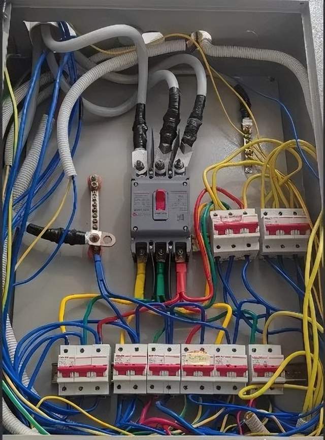

最近小编看到有电友在网上分享一张他接好的配电箱,不仅乱,还有很多问题,我们一起来帮他找找他接的配电箱有些什么问题吧!能找到3个错误以上的,都是老电工
电友A
1、上端线鼻子距离箱体底部这是典型得安全隐患
2、下面蓝色线 、双色线做火线的接法临时用用还可以,如果长期这样,肯定是违规操作。因为工厂维修人员不一定就是配盘接线人员,遇到稍微粗心大意点的,很容易出事儿。
电友B
线路凌乱,进线相序没做标记,进线鼻子压接不合格,按线径主空开选型明显小了,零线排无标识,地线排无标识,地线不是黄绿双色。
电友C
每个断路器分开单独看,都是合格的,但是组装在一起,这控制箱就不合格了。
电友D
印度电工都这样做。
电友E
分配不合理,相与相的颜色混乱。
