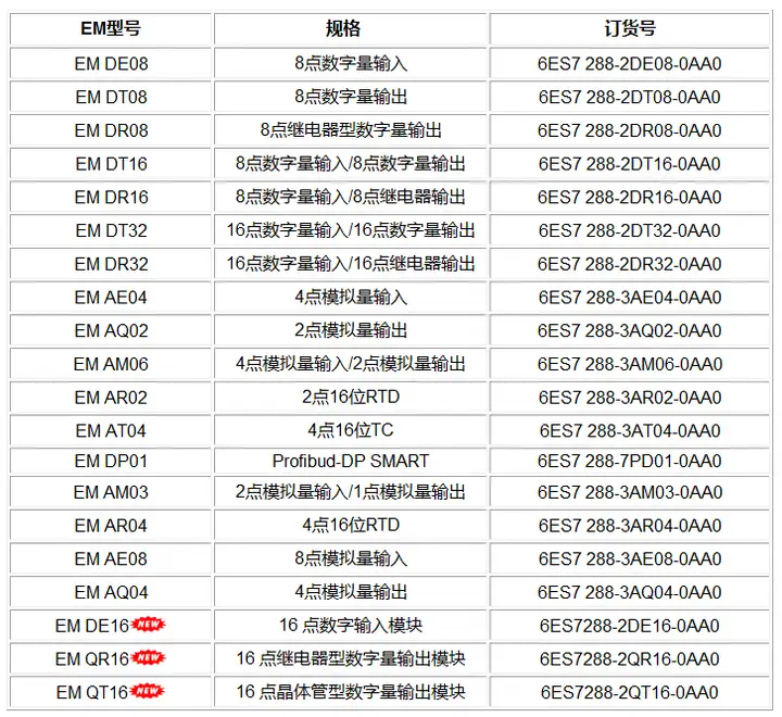

四、S7-200SMART EM订货号

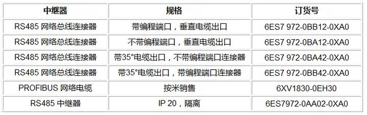

七、S7-200SMART总线连接器、电缆及中继器订货号

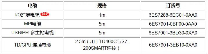

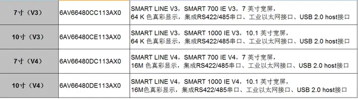

八、S7-200SMART I/O扩展电缆订货号九、SMART LINE 触摸屏订货号

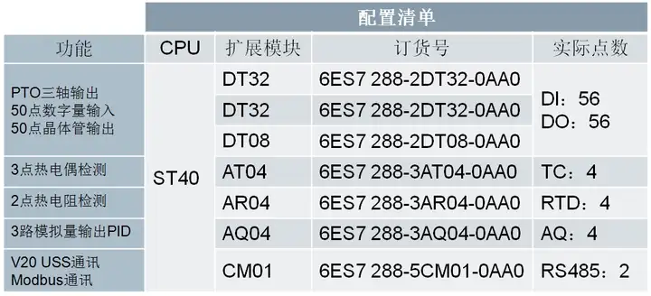

十、选型案例

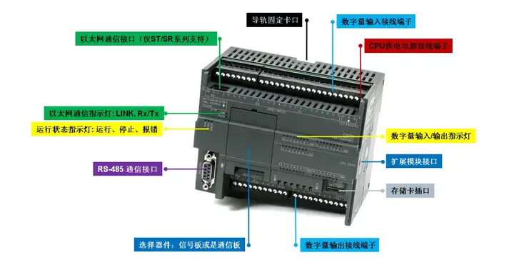

附图
硬件选型关注)
(硬件结构示意图)
