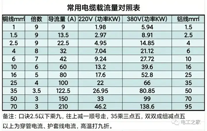

▲常用电缆导流量▲
多少平方的电线导流量并不是固定的,有很多因数影响电线的导流量,高温、长度、穿管线数、潮湿、敷设方式、运行时间,都会影响电线的导流量,当采用架空裸线时,电线的导流量又会有明显的提升。
在日常使用中,没有特殊情况,一般可以采用我上面的表格进行对照,根据这么多年的工作经验我认为还是可靠的。电线在使用时,并不推荐满载运行,最少要保留20%的安全余量。

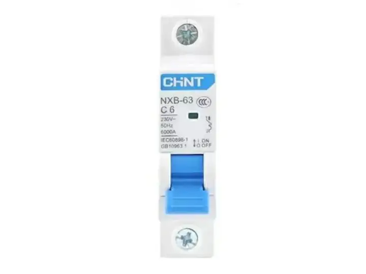

家用照明电路通常采用1.5平方的电线,1.5平方电线最大导流量为13.5A,照明灯的功率一般不会超过200W,电流不超过1A。
空气开关额定电流的选择大于照明灯的工作电流,小于电线的最大导流量。空气开关额定电流应选择在1A<空气开关额定电流<13.5A。空气开关额定电流选择3、6A比较合理。照明电路通常采用1P空气开关。
▲6A 1P空气开关▲

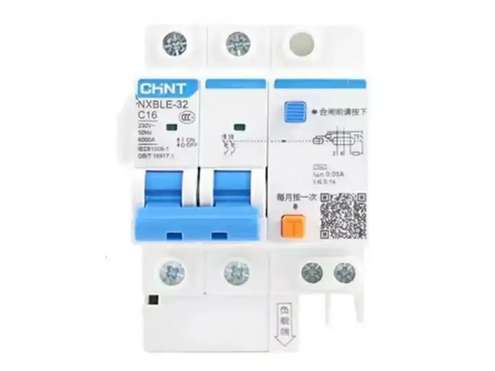

家用插座通常采用2.5平方的电线,2.5平方电线最大导流量在22.5A。插座在日常使用中负载功率并不确定。插座的空气开关额定电流应略小于电线的导流量,选择太小,影响带动的负载。可选择额定电流为20、16A带漏保的空气开关。
▲16A 2p漏电保护开关▲

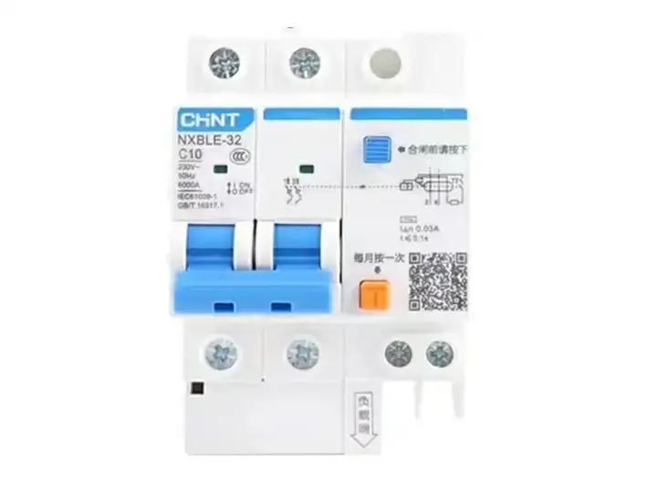

空调插座通常采用2.5平方的电线,2.5平方电线的最大导流量为22.5A。当选择空调功率为1.5P时,负载电流约为6A左右。空气开关的额定电流应大于6A,小于22.5A。可选择额定电流为10、16A带漏保的空气开关
▲10A 2P漏电保护开关▲
