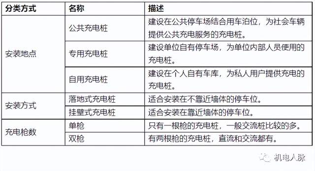

按安装地点、安装方式、充电枪数又可分为:

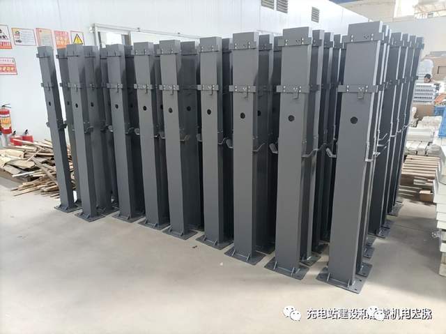

#3选购充电桩时应注意的部位(1)充电桩立柱
落地式充电桩一般需要立柱,桩体结构通常由钢材、铝合金等材料制成,具有较强的耐用性和稳定性。

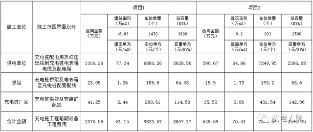

目前根据供电局针对供电产权管理要求,充电桩工程施工范围可拆分如下:
(1)由高压配电室至充电桩配电室、配电室至充电桩分区总箱、分区总箱接至充电桩电表箱,此部分回路中高低压电缆、高低压设备、变压器、配电箱、电表箱的供货及安装由供电单位施工;
(2)充电桩设备及充电桩电表箱后线缆由充电桩厂家施工;
(3)各地产充电桩点位深化出图时间不确定,导致充电桩电表箱至充电桩部分配管现场无法暗配,此部分可根据现场情况划分,由总包施工配管配线或由充电桩厂家明敷管道及穿线施工;
(4)充电桩用桥架,及充电桩配电室内基础接地,沟道等由总包施工。

充电桩工程前期准备工程成本分析
