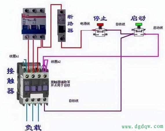

交流接触器按钮接线图工作原理:
   1、启动时,按下启动按钮,由电源来的控制电流断路器--电源线--停止按钮--自锁线--启动按钮--启动线--线圈A2到线圈A1,接触器线圈得电吸合,主触点接通负载,辅助常开点闭合自保持(自锁)。此时松开启动按钮,由于接触器辅助常开点已经闭合短接了启动按钮,接触器仍保持得电运行状态。
   2、停机时,按下停止按钮--控制回路断电--接触器弹出复位--主触头断开负载辅助触点断开控制回路,松开停止按钮,由于辅助常开点(自锁点)已经复位,接触器保持断电状态。
