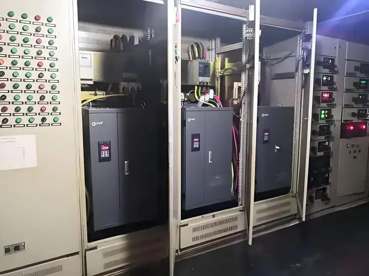

变频器报警过热故障时,可以采取以下有效处理措施:
一、检查与确认
确认变频器是否真的过热:首先,通过触摸变频器外壳或使用红外测温仪等方式,确认变频器是否确实过热。有时候,报警可能是由于误报或传感器故障引起的。
检查环境温度:查看变频器周围的环境温度是否过高。变频器通常需要在一定的温度范围内运行,过高的环境温度会影响其散热效果。
二、散热系统检查与维护
检查散热风扇:散热风扇是变频器散热的关键部件。检查风扇是否正常运转,有无堵塞或损坏。如果风扇不转或转速过慢,应及时清洁或更换。
清理散热片:散热片是变频器散热的另一重要部分。定期清理散热片上的灰尘和杂物,确保散热片表面清洁无堵塞。
检查风道:确保变频器的风道畅通无阻,没有异物堵塞。风道被堵会导致热量无法及时散发,从而引起过热报警。
三、负载与运行检查
检查负载情况:变频器负载过重也会导致过热。检查变频器的负载是否超出了其额定承载能力,如果负载过大,应适当降低负载或更换更大功率的变频器。
检查运行状态:观察变频器的运行状态,检查是否有异常振动、噪音等现象。这些现象可能是内部元件损坏或接触不良的征兆。
四、其他措施
加装散热设备:在环境温度较高或变频器散热条件较差的情况下,可以考虑加装散热设备,如风扇、空调等,以提高散热效果。
调整安装位置:如果变频器安装位置不利于散热(如靠近热源、通风不良等),应考虑调整其安装位置至更利于散热的地方。
定期维护:定期对变频器进行维护保养,包括清洁、紧固螺丝、检查电气连接等,以确保其正常运行并延长使用寿命。
通过以上措施,可以有效处理变频器报警过热故障,并预防类似故障的发生。
