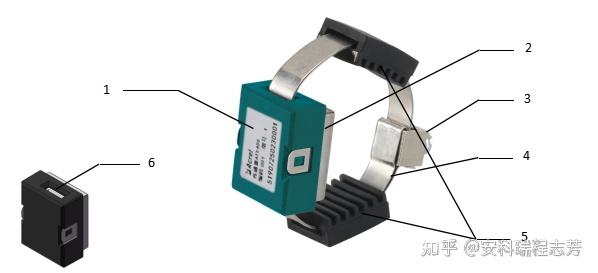

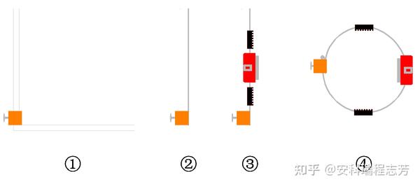

2根合金片穿过锁紧件安装孔,将合金片居中对折后锁紧件固定在折弯处;将对折后的4层合金片分别穿过硅胶垫片-传感器主体-硅胶垫片;将整体传感器环绕安装部位一圈后拉紧合金片并旋紧螺丝;合金片多余部分留取适当长度并折叠压紧。合金片安装示意过程如下:

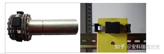

无线温度传感器安装实例如下:
