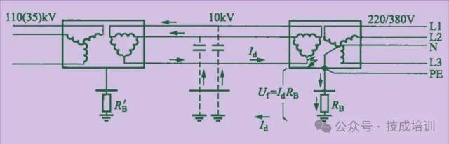

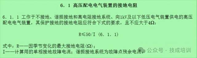

其实接地电阻≤4Ω是有条件的,即这个要求只是针对高压系统接地方式为[不接地]、[谐振接地]、[高电阻接地]的情况,并不适用于高压系统接地方式为有效接地的情况。
因为高压系统接地方式为[不接地]、[谐振接地]、[高电阻接地]时,高压侧的接地故障电流相对较小,一般不大于10A。这个10A的电流在箱变接地电阻Rb上产生的故障电压降就为4x10=40V。
而低压配电的系统接地与高压配电装置的保护接地往往是共用的接地极的,所以低压侧PE线对地电位也升高至40V,这个值小于人身电击的预期故障接触电压限值50V,从而当高压侧发生接地故障时引起低压侧电击事故的几率会很小。
▌接线示意图:
