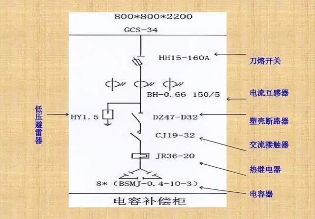

(1)从电容柜的模拟图说起
(低压电容柜模拟图)
上面是一张普通的低压电容柜模拟图。从图中我们可以看到低压电容柜是并联在低压母线上的。图中的低压电容柜有8组补偿电容。
低压电容柜的内部元器件有:刀开关电流互感器断路器交流接触器、热继电器、补偿电容、低压避雷器等。高压电容器也差不多,不过内部元器件全部换成相应高压等级的了,整体看上去比低压电容柜要大许多。
现在很多电容柜内部是没有热继电器的,在热继电器的地方取而代之的是一个小型电抗器,起抑制线路电流突变和谐波的作用,从而保护末端的补偿电容。图中补偿电容的型号是“BSMJ-0.4-10-3”,其中数字10就是单个补偿电容能够提供额定容量为10kvar的无功,8 组全部投入的话这个低压电容柜就总共可以提供80kvar的无功。
