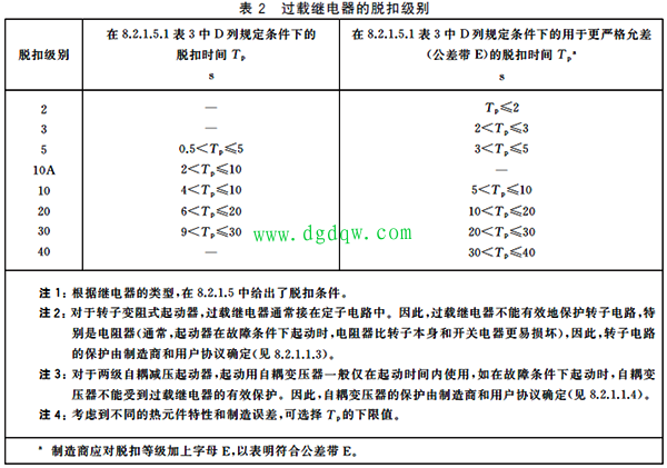

电气保护设备中,电动机保护断路器配电型保护断路器是两种常见的类型。它们之间的一个重要差别在于脱扣等级。脱扣等级代表过载继电器或电动机保护断路器在7.2倍整定电流下脱扣时间范围,其现实意义是为了避免电动机起动过程中热继电器或电动机保护断路器误动作。

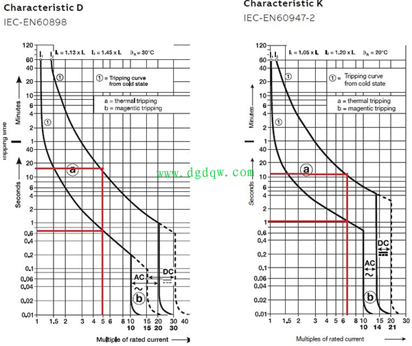

        K型微断与D型微断的反时限保护曲线,除了1.05In/1.2In与1.13In/1.45In的差异,更重要的是K型微断定义了6In下的动作时间会大于2秒,即K型微断的反时限保护曲线可以躲过起动电流下的起动时间。
        以额定功率11kW的电动机为例,其额定电流为22.5A,起动电流为166A,微断倍数为166/32(或25)≈5.2(或6.6)。查曲线,D32微断其热保护脱扣时间范围为0.6s~15s,K25微断其热保护脱扣时间为1s~10s。
        如果电动机的起动时间略微长一点,D32微断很可能会在起动过程中脱扣,注意这不是起动瞬间跳闸(磁脱扣),而是起动过程中脱扣基本是热脱扣,这说明断路器的反时限曲线无法躲过起动时间下的起动电流。如果是磁脱扣,一个半波的时间足以让断路器磁脱扣动作,即接触器吸合瞬间,断路器就跳闸了。

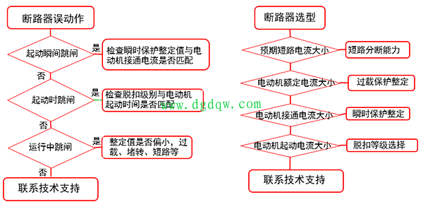

        因此,选择和校验电动机回路断路器时,需要参考如下流程图:首先确定电动机的额定电流和起动电流,然后根据微断倍数选择合适的微断类型(如D型或K型),最后检查微断的脱扣等级是否能满足电动机的起动过程。
电动机起动过程与断路器过载保护以及磁保护的校核可以参考如下曲线:
