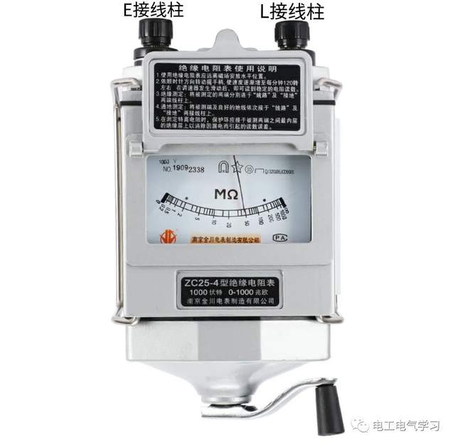

用万用表测量电机时,万用表档位在电阻MΩ档。一只表笔搭在U1、V1、W1任意端子上,另一只表笔搭在电机外壳上,注意要搭在没有油漆的地方,测量的的阻值大于0.58MΩ或者不通时,可以判断电机绝缘正常。测量的阻值小于0.58MΩ时,绝缘不好,不宜使用。万用表测电机的绝缘电阻不一定准确,当感觉每次测量电机绝缘电阻值都不一样时,影响了你的判断。可以使用兆欧表,万用表测量的数据只具有参考价值,而兆欧表测量的数值准确性比较高,可以当成真实数据。
兆欧表
兆欧表的E、L接线柱,接入测线棒,两个测线棒的测量方式与万用表表笔测量电机方式相同,兆欧表没有档位调节,只要以每分钟120转摇动手摇杆即可。
