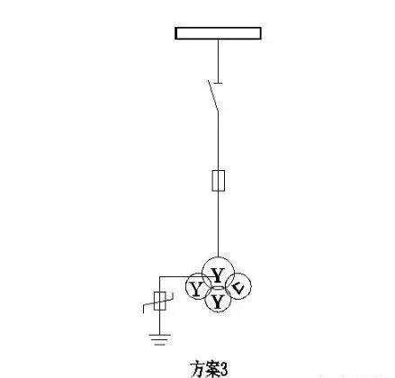

方案3是HXGN-12柜(固定柜)常见的方案。
方案3隔离开关做为PT的主开关,10kV设备隔离开关选用GN30或GN19产品,35kV设备选用GN27产品,PT固定安装在开关柜底部,PT中性点经一次消谐器接地。
因PT柜主回路中通过的电流很小(保护熔断器额定电流选用1A≤),PT柜可以带负荷拉动隔离开关或手车。
