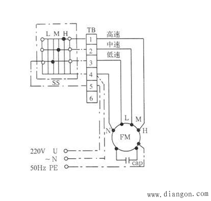

单相三速电机接线图三速电机的接线端子盖内贴有变速接线图,定子绕组的联结方式不同也会不同。三速为:4、6、8极、联结方式为:2Y/2Y/2Y时,接线端子3排3行共9个端子,顺序竖向排列(从上到下顺数)读数:第一竖:1、2、3,第二竖:4、5、6,第三竖:7、8、9。4极时:3、6、8联结锁尾,1、2并联接A电,4、5并联接B电,7、8并接C电。6极时:2、5、8联结锁尾,1、3并联接A电,4、6并联接B电,7、9并联接C电。8极时:1、4、7联结锁尾,2、3并联接A电,5、6并联接B电,8、9并联接C电。三相三速电机接线图用四个接触器,电机有九个接线端子,其中三个低速运行,三个中速,三个高速。
其中两组独立绕组,低速一组,三个端子,用一个接触器。中高速两组(Y/2Y)接法,六个端子,用三个接触器。
