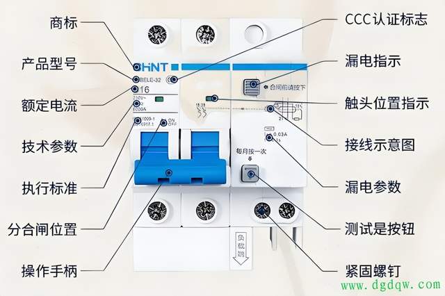

在家中突然遭遇漏电开关跳闸,灯光瞬间熄灭,电器停止工作,这种突如其来的“黑暗时刻”足以让任何人心头一紧。但别慌,这背后的原因不过是个“选择题”,而你,就是那位要找出问题所在的侦探。是漏电的悄无声息?过载的悄然逼近?还是短路的一触即发?今天,我们就来一场“跳闸背后的真相”大揭秘,让你轻松成为家庭电力故障的排查高手!
一、漏电跳闸:那个悄悄“漏”走的电
想象一下,漏电就像是家中的不速之客,悄悄地带走了电流,让漏电开关瞬间警觉,按钮弹开,一切归于寂静。这时,你可以理解为,有电流偷偷溜出了它该走的路,可能是电线老化、潮湿入侵或是电器内部绝缘损坏。遇到这种情况,首先确保安全,断开电源,然后逐一检查可能漏电的电器或线路,必要时请专业电工出手,找回那个“漏电元凶”。
二、过载跳闸:电器们的“集体抗议”
当家中的电器们决定同时开派对,而你的电路又不足以支撑这场盛宴时,过载跳闸就悄然降临了。它不像漏电那样突然,而是有一个逐渐升温的过程,直到“啪”的一声,聚会戛然而止。这时,你需要反思一下,是不是同时开启了太多大功率电器?比如空调、电热水壶、烤箱……下次记得给它们错峰使用,或者考虑升级家庭电路,让电力供应跟上生活的节奏。
三、短路跳闸:一合闸就“火花四溅”
短路,这个听起来就让人紧张的词汇,其实是电流找到了一条不该走的捷径,直接“短路”了正常流程。一合闸就跳,简直是在宣告:“这里有问题,快理我!”这时候,你需要迅速定位到短路点,可能是电线破损、插头短路或是电器内部故障。同样,安全第一,不要尝试自行处理复杂短路问题,及时求助专业人士,让电流重回正道。
总结:从“跳闸新手”到“排查专家”
面对家用漏电开关的跳闸,不必再手足无措。记住这三个关键词:漏电、过载、短路,它们就像电力世界的三种“语言”,告诉你问题的根源所在。通过观察漏电按钮的状态、分析跳闸前的使用情况,你可以迅速判断出属于哪一种情况,并采取相应的措施。当然,安全永远是第一位的,对于不确定或复杂的问题,请务必寻求专业电工的帮助。这样一来,你不仅能快速恢复家中的光明,更能在每一次“跳闸风波”中积累经验,逐渐成为家庭电力系统的守护者。
