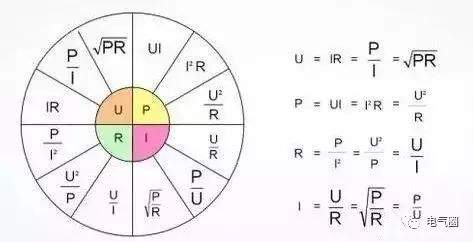

一、电功率计算公式:
1在纯直流电路中:
P=UI P=I2R P=U2/R
式中:P---电功率(W),U---电压(V),I----电流(A), R---电阻(Ω)。
