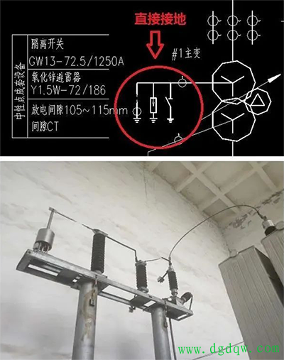

   二、中性点直接接地:利弊并存的 “直爽” 模式
   1.原理及特点:中性点直接接地或经一低值电阻接地的系统,也就是我们常说的有效接地系统,又称大电流接地系统。在这种系统中,一旦出现单相接地情况,接地电流较大,会迅速引发[color=rgb(68, 68, 68) !important]断路器跳闸。
   2.优点:其显著优势在于过电压水平和水电变电设备所需的绝缘水平较低。这意味着在设备和线路的造价上,能够节省不少成本,经济效益十分显著。相比之下,不接地系统在发生单相接地时,另两项电压会升高至根号三倍,对设备的绝缘水平要求极高,造价也就相对高出许多。
   3.缺点:然而,它的弊端也很明显。由于单相接地时断路器就会跳闸,这使得供电的连续性大打折扣,供电可靠性相对较差,在一些对供电连续性要求极高的场合,就显得有些 “力不从心”了。

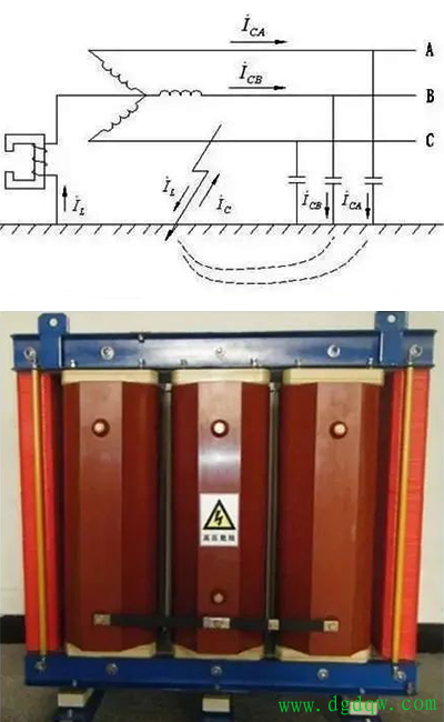

   四、中性点经消弧线圈接地:精准补偿的 “调和大师” 模式
   1.原理及应用场景:当系统单相接地电流超过允许值时,消弧线圈就 “闪亮登场”了。它可以补偿电容电流,确保接地电弧瞬间熄灭,从而消除弧光间歇接地过电压。而且,如果变压器没有中性点或者中性点未引出,还会装设专用接地变压器,其容量与消弧线圈的容量相互配合,共同守护电网的稳定运行。
   2.优势体现:这种接地方式巧妙地利用消弧线圈的补偿作用,在保证安全的同时,提高了电网应对单相接地故障的能力,尤其适用于那些单相接地电容电流较大的中高压电网,能够有效减少故障对电网的冲击,保障供电的可靠性和稳定性。

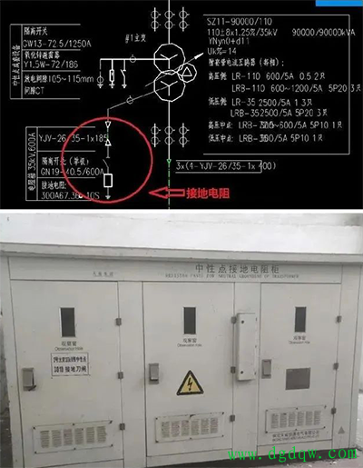

   五、中性点经电阻接地:分高低阻的 “灵活应变” 模式
   (一)中性点经高电阻接地
   1.原理及电阻范围:该系统中至少有一根导线或一点(通常是变压器或发电机的中性点)经过电阻器接地,高电阻接地方式以限制单相接地电流为目的,电阻阻值一般在数百到数千欧姆。
   2.优点:采取高电阻接地的系统可以消除大部分谐振过电压,对单相间歇弧光接地过电压也具有一定的限制作用。而且单相接地故障电流小于10A,这使得系统在接地故障条件下能够持续运行,不中断供电,对于一些不能轻易停电的场所来说,无疑是一个重要的保障。
   3.缺点:但它也有不足之处,就是系统设备绝缘要求较高,投资相对较大,这在一定程度上限制了它的广泛应用。
   (二)中性点经低电阻接地
   1.适用网络及电阻值:对于6 - 35kV主要由电缆构成的送配电网络,当单相接地故障电容电流较大时,低电阻接地方式就成为了 “救场英雄”。其电阻值一般在10 - 20Ω,单相接地故障电流为100 - 1000A。
   2.优点:这种接地方式能够快速切除故障线路,同时过电压水平低,非常适合城市配电网、发电厂厂用电系统及工矿企业配电系统等以电缆线路为主,不容易发生瞬时性单相接地故障且系统电容电流比较大的场景,能够高效地保障电网的安全运行。
