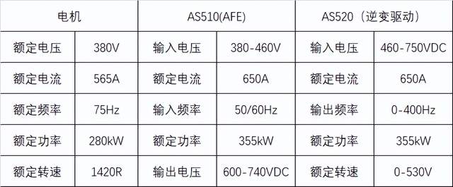

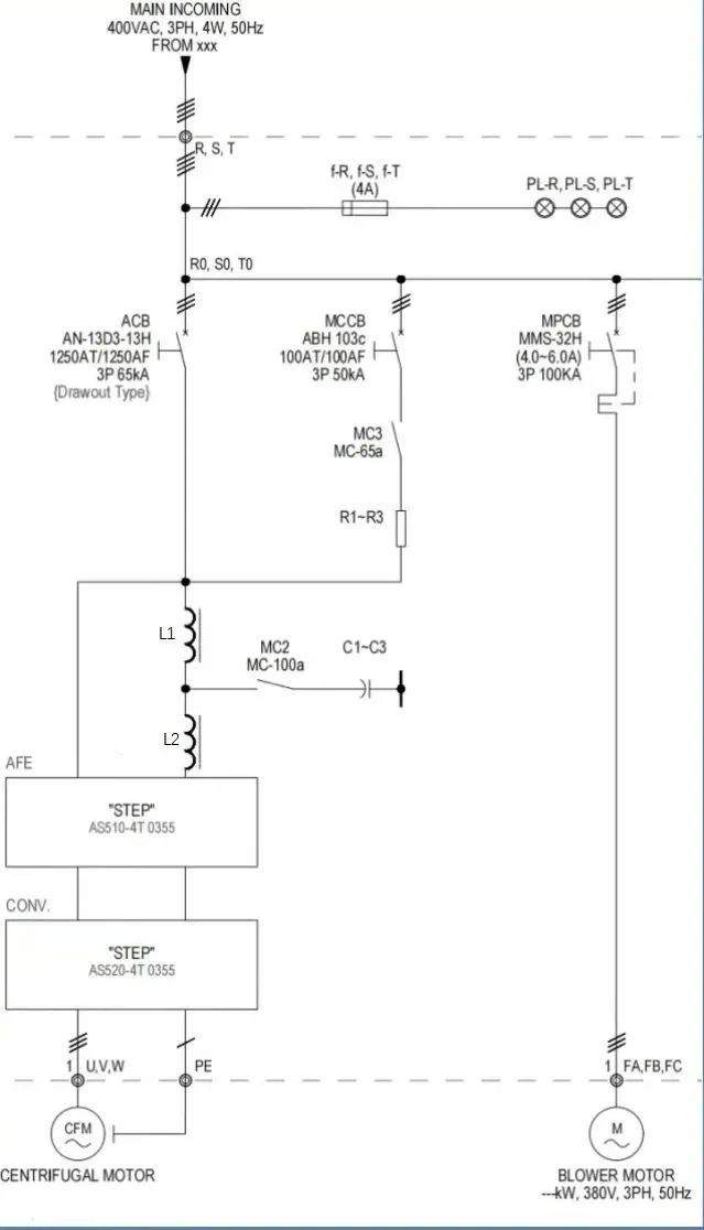

  在用于分蜜的离心机中,由于离心机转动惯量比较大,减速时会产生再生电能,采用AFE变频驱动系统可将多余的电能回馈到电网,AFE前端配备LCL滤波器和预充电回路。离心机电机及AFE变频驱动系统配置见下表1:
  表1 系统配置表
预充电回路:
  消除对变频器和电网的冲击电流
  LCL滤波器:
  优化整个系统生成的电能质量,降低流入电网电流谐波。
 AS510(AFE):
  AFE是系统的供电及回馈单元,提供恒定直流电压,并回馈电能。
 AS520(逆变驱动):
  可多台驱动并行运行,可为不同的负载提供可靠的驱动能力。
  图2 AS510+AS520结构布局图
图3 控制系统一次图

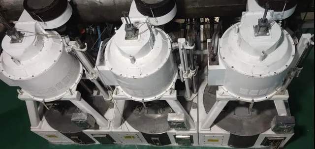

03 离心机特性及AFE 变频驱动系统技术特点
离心机特性
  1、离心机负载启动转矩要求比较高,启动比较困难;
  2、离心机转动惯量大,减速时会产生再生能源;
  3、离心机负载要求能迅速提速/降速;
  4、运行中突加负载;
  5、需要带载启动。
