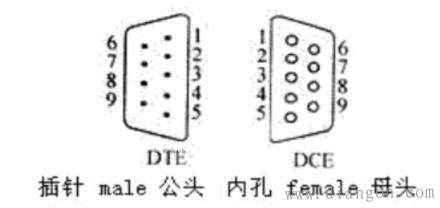

  而CPU 和终端则采用TTL 电平及正逻辑,TTL 电平用+5V 表示逻辑1,0V 表示逻辑0,它们与EIA采用的电平及负逻辑不兼容,需在接口电路中进行转换。EIA-RS-232C 标准没有定义连接器的物理特征.因此出现了DB-25、DB-15 和DB-9 各种类型的连接器,PC 机的COM1和COM2串行接口采用DB-9连接器。ELA-RS-232C 标准规定,当误码率小于4%时,允许导线长度15m 。实际应用中,当使用9600b/s、普通双绞屏蔽线时,传输距离可达30m ~35m 。PC 机的COM1和COM2两个串行接口采用的DB-9连接器是公( 针) 头,提供异步通信的 9 个引脚功能。分别为:①脚 (DCD) 数据载波检测,②脚 (RXD)接收数据,③脚(TXD) 发送数据,④脚 (DTR) 数据终端准备,⑤脚 (SG) 信号地,⑥脚 (DSR) 数据设备准备好,⑦脚(RaS)请求发送,⑧脚 (CTS) 清除发送,⑨脚 (RI) 振铃指示。DB-9 公( 针) 头排列顺序如下图左,DB-9母(孔)头排列顺序如下图右,特别注意公头引脚号从坐到右,母头是从右到左。EIA-RS-232C 标准中 , 有三个发送信号:TXD 、RTS 和DTR,每根线的典型输出电流为±8mA/±12V 。通常由RTS和DTR供电的话,可提供约192mW 功率

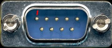

PC端一般为公头,如图
