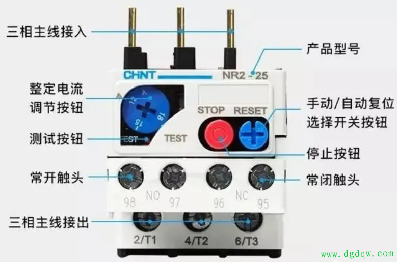

   热继电器有主触头和辅助触头。主触头标着L1/T1、L2/T2、L3/T3,辅助触头有NO(常开)、NC(常闭)标识。
   使用时,把热继电器主触头串联到主电路里,它就像个“电流小侦探”,专门检测主线路电流大小。一旦检测到实际电流超过热继电器整定电流,辅助触头的常开(NO)就会接通,常闭(NC)就会断开。
   这时候,我们可以把热继电器辅助触头的常闭串联到接触器线圈上。一旦过载,常闭断开,接触器线圈断电,接触器主触头也跟着断电,电机就停止运行了。而热继电器的常开触头,可以用来发出过载信号。比如把它和故障指示灯或者蜂鸣器串联,设备过载时,常开接通,故障指示灯亮起或者蜂鸣器发出警报。
