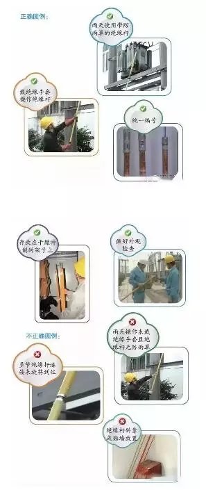

3绝缘操作杆(棒)
①必须适用于操作设备的电压等级,且核对无误后才能使用;使用前用清洁、干燥的毛巾擦拭绝缘工具的表面。
②操作人应戴绝缘手套,穿绝缘靴;下雨天用绝缘杆(棒)在高压回路上工作,还应使用带防雨罩的绝缘杆。
③操作人应选择合适站立位置,与相临带电体保持足够的安全距离,注意防止绝缘杆被人体或设备短接,以保持有效的绝缘长度。
④使用过程中防止绝缘棒与其他物体碰撞而损坏表面绝缘漆。使用绝缘棒装拆地线等较重的物体时,应注意绝缘杆受力角度,以免绝缘杆损坏或被装拆物体失控落下,造成人员和设备损伤。
⑤操作结束后应立即将绝缘操作杆收至保管袋中或存放于专用的木架上或特制的绝缘工器具柜内,且不得贴墙放置。

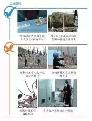

4核相器
①使用时应保证绝缘杆最小有效绝缘长度满足安规规定的安全距离要求;核相点应选择在有明显断开点的设备和回路上进行。
②66kV及以上设备核相时,采集器可采用非接触方法核相。

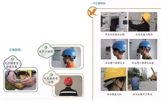

6安全帽
①进入生产现场(包括线路巡线人员)应戴安全帽,并确保帽衬完好。
②使用完好无破损的安全帽;破损、有裂纹的安全帽应及时更换。安全帽遭受重大冲击后,无论是否完好,都不得再使用,应作报废处理。
③系紧下颏带,以防止工作过程中或外来物体打击时脱落;长头发应盘入帽内;戴好后应将后扣拧到合适位置,下颏带和后扣松紧合适,以昂头不松动、低头不下滑为准。

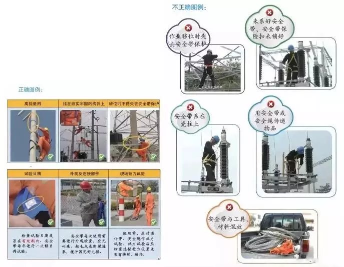

7安全带
①安全带应高挂低用,注意防止摆动碰撞;使用3m以上长绳应加缓冲器,自锁钩所用的吊绳则例外;缓冲器、速差式装置和自锁钩可以串联使用。
②不准将绳打结使用,也不准将钩直接挂在安全绳上使用,应挂在连接环上用。
③安全带上的各种部件不得任意拆除,更换新绳时要注意加绳套;使用频繁的绳,要经常做外观检查,发现异常时应立即更换新绳。
④不可将安全腰绳用于起吊工器具或绑扎物体等;安全腰绳使用时应受力冲击一次,并应系在牢固的构件上,不得系在棱角锋利处。
⑤安全带打在吊篮上进行电位转移时必需增加后备保护措施,主承力绳及保护绳应有足够的安全系数;作业移位、上下杆塔时不得失去安全带的保护。
⑥使用时应放在专用工具袋或工具箱内,运输时应防止受潮和受到机械、化学损坏;使用时安全带不得接触高温、明火和酸类、腐蚀性溶液物质。

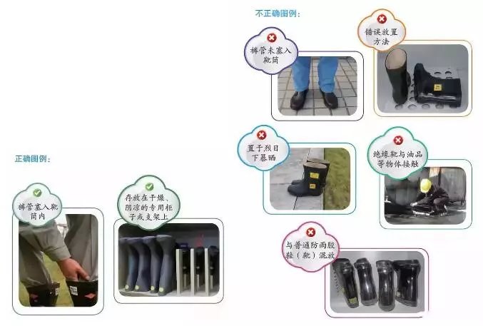

9绝缘鞋(靴)
①绝缘靴不得当作雨鞋或作其它用,一般胶靴也不能代替绝缘靴使用。
②使用绝缘靴应选择与使用者相符合的鞋码,将裤管套入靴筒内,并要避免绝缘靴触及尖锐的物体,避免接触高温或腐蚀性物质。
③绝缘靴应存放在干燥、阴凉的专用封闭柜内,不得接触酸、碱、油品、化学药品或在太阳下暴晒。其上面不得放压任何物品。合格与不合格的绝缘靴不准混放,超试验期的绝缘靴禁止使用。

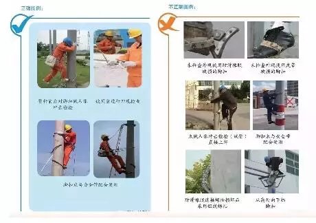

13脚扣
①登杆前,使用人应对脚扣做人体冲击检验,方法是将脚扣系于电杆离地0.5m左右处,借人体重量猛力向下蹬踩,脚扣及脚套不应有变形及任何损坏后方可使用。
②按电杆直径选择脚扣大小,并且不准用绳子或电线代替脚扣绑扎鞋子。
③登杆时必须与安全带配合使用以防登杆过程发生坠落事故。
④脚扣不准随意从杆上往下摔扔,作业前后应轻拿轻放,并妥善存放在工具柜内。
⑤对于调节式脚扣登杆过程中应根据杆径粗细随时调整脚扣尺寸。
⑥特殊天气使用脚扣时,应采取防滑措施。
14踏板(登高板、升降板)
①踏板使用前,要检查踏板有无裂纹或腐朽,绳索有无断股、松散。
②踏板挂钩时必须正勾,勾口向外、向上,切勿反勾,以免造成脱钩事故。
③登杆前,应先将踏板勾挂好使踏板离地面15~20cm,用人体作冲击载荷试验,检查踏板有无下滑、绳索无断裂、脚踏板无折裂,方可使用;上杆时,左手扶住钩子下方绳子,然后用右脚脚尖顶住水泥杆塔上另一只脚,防止踏板晃动,左脚踏到左边绳子前端。
④为保证在杆上作业时身体平稳,不使踏板摇晃,站立时两腿前掌内侧应夹紧电杆。
⑤登高板不能随意从杆上往下摔扔,用后应妥善存放在工具柜内。
⑥定期检查并有记录,不能超期使用;特殊天气使用登高板时,应采取防滑措施。

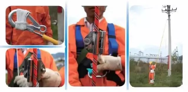

15防坠落装置
①使用前检查各部件有无裂纹,是否连接可靠、灵活,轨道有无断股或裂痕等。
②速差式自控器必须高挂低用。
③作业时防坠器按向上标志方向套入轨道,才可进行正常作业。
④进行作业时应先将保护绳挂好,才可将安全带与防坠器脱开,如要恢复时,应先将安全带与防坠器连接后才可取下保护绳。
⑤防坠器不得倒置使用;不得随意拆卸防坠器;使用前必须作低处锁定试验。
⑥损坏的防坠器、连接绳、安全带严禁使用。
示例1:登塔防坠装置
①攀登铁塔时,首先登塔/杆的人员用大挂钩(如图)/升降板或脚扣交替保护,将防护主绳的一端引至铁塔顶部/杆上的工作位置。
②首先登塔的人员在主绳的转折点处,用一只安全扣和扁带拴在杆塔的转折位置,防护主绳从安全扣内穿过。
③其他攀登人员将防坠器安装在保护主绳上,并用安全带、安全绳配合使用。
