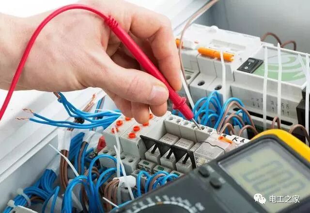

一,如果一定要带电接线的话,强烈建议:先接零线N~之后将开关关闭~再接火线。这样子相对而言操作的时候安全很多!
电气工程技术告诉你相对安全的原因:
1,先接零线,本身零线不带电,操作时相对安全,心里无压力,直接接线就可以了。
2,接完零线把开关负载断开,让开关成“空载”,没有负载的情况下,减少接线打火的概率。
3,断开负载后,可以接火线,接线过程中要小心谨慎,避免火线触碰零线或者地线短路跳闸!一定要注意安全!
二,先接火线再接零线的情况!
1,首先接火线,火线本身带电,心里有压力,并且接完火线后,开关盒内空间减少,相对不利于后面的接线。
2,接完火线,也最好要把开关关闭,如果开关接通负载,相当于火线通过负载串过来,也就是我们说的零线带电!这种情况下,如果接线的时候不注意是非常危险的!
3,接完火线,一定要把开关打关闭,否则零线不仅带电而且接线时会打火,吓一跳不要紧,重要的是别手慌脚乱弄短路或者触电了。
