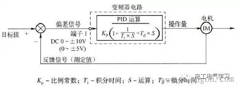

   1.基本PID控制框图
    如图1所示为基本PID控制框图。
    图1    基本PID控制框图

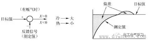

    (1)负作用:当偏差X(目标值一测定值)为正时,增加执行量(输出频率);如果偏差为负,则减小执行量。PID负作用如图2所示。
    图2    PID负作用示意图

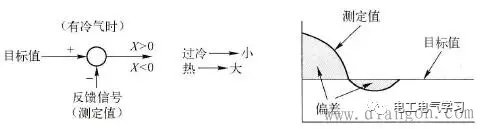

    (2)正作用:当偏差X(目标值-测定值)为负时,增加执行量(输出频率);如果偏差为正,则减小执行量。PID正作用如图3所示。
    图3    PID正作用示意图
