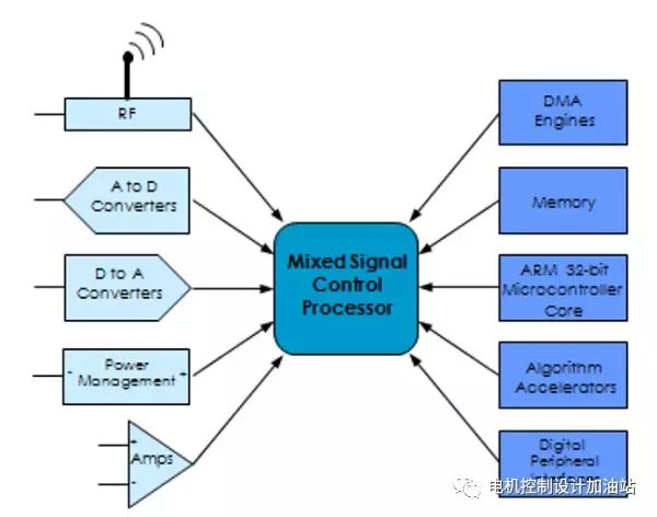

高性能模拟元件(放大器、ADC、DAC、基准电压源、温度传感器、无线收发器等)与ARM 32位处理器内核的智能集成,再加上正确的数字外设,这种方式可以实现分立式解决方案无法望尘莫及的目标。为了构造出最佳混合信号控制处理器,不但需要对整个系统有着深入的了解,需要知晓是否有正确的知识产权(IP)可用,同时还具备有关该知识产权的专业知识。毫无疑问,负责为这些集成器件制定功能要求的芯片设计师和系统工程师必须对最终应用需求有着充分的了解。这种领域知识至关重要,包括对电路板级要求的深入了解,包括尺寸、温度范围、制造考虑因素、功耗、成本和信号链中的配套元件。图1所示为智能集成器件中经常用到的模拟和数据IP模块。
图 1.智能集成: 针对目标应用而优化的模数组合式IP
有正确的知识产权可用,这是实现系统级目标的有力起点。这个起点是缩短混合信号控制处理器开发周期的必要条件。越来越多地,适用于具体应用的知识产权本身的获取/形成和实施需要由半导体制造商来协调。在此基础上,还需要对这些知识产权进行调整以满足两点具体要求。第一点是基于主要目标应用的需求优化性能和运行,由此实现系统级效益的最大化。第二点是优化知识产权,使其与混合信号控制处理器中的其他补充性知识产权模块良好、方便兼容。
最后,在业务层需要有协调机会,将系统制造商与半导体制造商的专长和知识有机地结合起来,从而实现独特的优化设计。

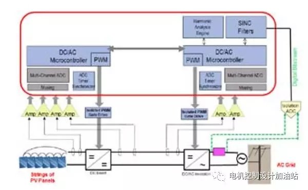

为了提高与传统能源(如天然气、煤、石油)的竞争优势,太阳能光伏发电降低成本的最佳方式是既提高效率,又降低系统BOM成本。一方面,太阳能面板的成本和效率朝着正确的方向发展,另一方面,新技术也为太阳能光伏逆变器的进步提供了保障——这是太阳能面板发电与电网之间的接口。这些新技术包括NPC 3级/5级/多级、高频开关拓扑结构,采用基于碳化硅(SiC)和亚硝酸镓(GaN)材料的快速功率晶体管。
图2所示为一种二级太阳能光伏逆变器系统。来自面板的电能,本质上为直流源,被转换成交流电,以馈入电网。第一级为DC-DC转换,将电平升高,以使其兼容电网峰值电压。第二级为DC-AC转换。红线所标区域所示为低电压控制元件,当与单混合信号控制处理器相结合时,可产生系统级效益。通过将多个元件集成到单个器件之中,通过提高新高速开关拓扑结构的效率,由此实现节省成本的目标。结果降低了单位kW的装机成本。由于可以使用较小电感,因此还可以通过新型拓扑结构来节省成本。这既有利于节省BOM成本,同时还可减小逆变器的尺寸。
图2. 二级太阳能光伏逆变器系统功能框图;红色区域所示为智能集成模块
高速逐次逼近型寄存器(SAR) ADC非常适合这种应用,因为,此类ADC拥有适当的精度(13 ENOB),其超快的转换速率可支持较高频率的控制环路,能对多个输入通道进行多路复用,还具有低延迟(
为了支持多级转换和高速控制环路,需要选择架构性能适当且具备高速运行能力的处理器内核。在本例中,设计温度范围运行速率大于200 MHz的ARM Cortex™-M4即可满足该需求。
正弦滤波器(如图2所示)与隔离式ADC结合使用。这样可对电网中的电流以及直流注入进行测量,以防止变压器饱和。传统方法是用一个霍尔效应电流传感器,但与隔离式ADC相比,这种方法成本较高。该方法假定,正弦滤波器集成于混合信号控制处理器之中,从而消除了物料清单中表现为可编程逻辑的额外芯片的必要性。另外,相对于霍尔效应传感器,ADC正弦滤波器组合的隔离还具有线性度更佳的额外优势,有利于减少谐波失真。
随着电网智能化步伐的加快,太阳能光伏逆变器将需要具备更多智能,以帮助解决电网不平衡问题。这是指来自多个源的电力超过需求的情况。为此,业界十分重视光伏系统智能,以电网整合为目标,电网的每个供电商必须相互合作以实现电网的稳定。电网整合要求更好地对馈入电网的电能进行测量、控制和质量分析。一种专门为电网电力质量监控而设计的谐波分析引擎有助于满足该需求。通过计算几个变量(包括谐波失真、功率、rms电压、rms电流、VAR、VA和功率系数,可以实现对电力质量的监控。用于执行这些计算的专用引擎不但可以带来超高的精度,同时还能减轻ARM Cortex-M4内核的负担,使其无需执行该任务。
利用在设计时充分考虑了这种最终应用的混合信号控制处理器,太阳能逆变器可以在系统层面获得极大的优势。基于对市场趋势的了解以及坚实的系统知识,可以打造出智能化集成芯片,这种芯片不但能支持新一代拓扑结构,减少芯片数量,同时还能带来更多功能以支持与智能电网的接口。

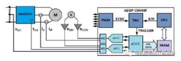

图3中的各种知识产权模块都经过精心设计,相互配合良好。需要的结果是一种高度敏捷的仪器仪表子系统,可以采集多个计划精确的采样,并高效地将其交付给ARM的主存储器。对于电机控制,相位绕组电流和其他测量值均可在PWM周期中的精确指定点进行同步采样。在此基础上,采样数据可以在不产生开销的情况下高效地移至微控制器的存储器以进行处理。为了实现这一目标,混合信号控制处理器中有5个不同的模块需要协同工作。
图3. 电机控制系统功能框图
周期开始时,发送一个PWM脉冲到触发路由单元(TRU),后者负责将触发主机连接至触发从机。在本例中,PWM为触发主机,ADC控制器(ADCC)定时器为触发从机。
ADCC需要具备管理大量事件的能力,并使用定时器(TMR0/TMR1)来跟踪从PWM触发到启动特定ADC事件所需时间。在定时器与特定事件相匹配的情况下,选择的是ADC输入多路复用(M0和M1)和通道(ADC0和ADC1)。接下来,将转换开始信号发送至ADC。采样数据从ADC移至ADCC,然后从ADCC通过DMA移至微控制器SRAM。下面的图4所示为PWM脉冲、PWM同步和ADCC所控制ADC事件之间的相对时序。
图4. 用ADC对5个不同电机控制变量进行采样的时序
对于面向电机控制的混合信号控制处理器设计,其在PWM、TRU、多路复用、缓冲、SAR ADC和DMA方面有着良好的知识产权基础。然而,为了在PWM周期中实现ADC采样的精密时序,必须对这些模块的设计进行特别的改动。ADCC模块的必要性是有事实依据的,即其他知识产权模块集成于单枚芯片中,它们之间需要协调。ADCC即专门针对这一要求而设计,充分发挥了两个ADC引擎的高速优势,这些ADC引擎的转换时间快达380 ns。
