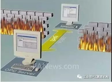

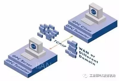

  3. OPC 通信穿过防火墙
  在自动化行业,很早就认识到OPC通信需要跨越计算机边界的必要性,这是另一个DCOM限制传统OPC通信的地方。DCOM需要多个端口,如鉴权、传输数据和一系列服务建立一个连接。所以,在防火墙中不得不打开很多端口,才能让DCOM通信穿过他。在防火墙上每打开一个端口都是一个安全隐患,为黑客攻击提供一种潜在可能。OPC UA中的隧道技术是一种被广泛接受的策略,解决了传统OPC产品中DCOM限制的问题。

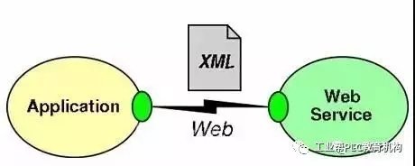

  5.通过Web服务实现跨平台的OPC通信
  随着在2003年OPC XML-DA规范的发布,OPC基金会第一次展示了一种独立于视窗平台的方式和克服DCOM限制的方法。今天,很多OPC XML-DA产品演示了基于Web服务的OPC技术。但是XML-DA 通信的数据吞吐量还是比不上DCOM,通信速度要慢5到7倍。这个速度对于很多自动化的要求而言是太慢了。基于Web服务的OPC通信功能还是有用的,因为实现了跨越操作系统的能力,但还要进一步提高数据传输性能。
