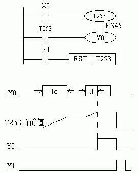

以下举例说明积算定时器的工作原理。如图2所示,当X0接通时,T253当前值计数数器开始累积100ms的时钟脉冲的个数。当X0经t0后断开,而T253尚未计数到设定值K345,其计数的当前值保留。当X0再次接通,T253从保留的当前值开始继续累积,经过t1时间,当前值达到K345时,定时器的触点动作。累积的时间为t0+t1=0.1×345=34.5s。当复位输入X1接通时,定时器才复位,当前值变为0,触点也跟随复位。

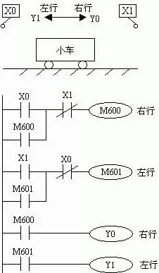

下面通过小车往复运动控制来说明断电保持辅助继电器的应用,如图1所示。
图1  断电保持辅助继电器的作用
小车的正反向运动中,用M600、M601控制输出继电器驱动小车运动。X1、X0为限位输入信号。运行的过程是X0= ON→M600=ON→Y0=ON→小车右行→停电→小车中途停止→上电(M600=ON→Y0=ON)再右行→X1=ON→M600=OFF、M601=ON→Y1=ON(左行)。可见由于M600和M601具有断电保持,所以在小车中途因停电停止后,一旦电源恢复,M600或M601仍记忆原来的状态,将由它们控制相应输出继电器,小车继续原方向运动。若不用断电保护辅助继电器当小车中途断电后,再次得电小车也不能运动。

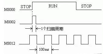

M8000:运行监视器(在PLC运行中接通),M8001与M8000相反逻辑。
M8002:初始脉冲(仅在运行开始时瞬间接通),M8003与M8002相反逻辑。
M8011、M8012、M8013和M8014分别是产生10ms、100ms 、1s和1min时钟脉冲的特殊辅助继电器。
M8000、M8002、M8012的波形图如图2所示。
图2  M8000、M8002、M8012波形图
